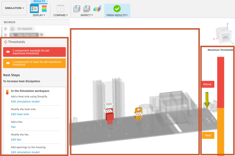

Os resultados guiados interpretam os dados e fornecem respostas às perguntas fundamentais que você pode fazer ao executar um determinado estudo. Além disso, os Resultados guiados fornecem sugestões para as etapas que você pode tomar para aprimorar os resultados.
A janela gráfica para esses estudos de simulação tem três (3) componentes principais:
Um Navegador de resultados que fornece uma interpretação do resultado e lista as Próximas etapas potenciais a serem seguidas para aprimorar o resultado
Uma exibição gráfica do Volume 3D do modelo mostrando a variável de resultado selecionada na tela.
Uma Legenda interativa que você pode clicar para fantasma de componentes, para que você possa se concentrar em áreas específicas.
