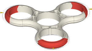

Nome do resultado | Exemplo | Mostra... | Acesso |
Preenchimento | ![]() |
A precisão com que a cavidade será preenchida nas configurações definidas do estudo. | Comando Resultados Guiados na Barra de Resultados |

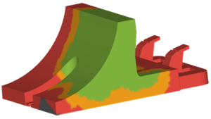

Defeitos visuais | ![]() |
A probabilidade de a peça ter marcas de afundamento e linhas de solda, o que pode afetar a aparência e a integridade estrutural da peça. Se você tiver definido faces estéticas, esse resultado permitirá diferenciar entre todas as faces e faces estéticas. | Comando Resultados Guiados na Barra de Resultados |

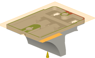

Deformação | ![]() |
Quanto você pode distorcer a peça e onde é provável que ocorra uma deformação. É possível utilizar controles deslizantes na legenda para ajustar a tolerância de desvio para atender às especificações do projeto. | Comando Resultados Guiados na Barra de Resultados |
