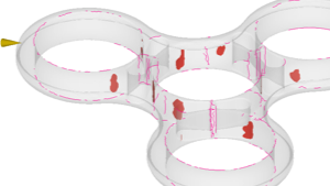

O resultado Minha peça terá defeitos visuais? torna-se disponível no final da fase Preenchimento + Empacotamento da análise e está localizado na guia Defeitos visuais dos Resultados Guiados.
Na guia Defeitos visuais, a seção superior dos resultados guiados interpreta os resultados da [Linha de solda e das Marcas de afundamento e informa a probabilidade de sua peça apresentar esses defeitos visuais, com base nas condições especificadas na configuração do estudo.
Por padrão, a interpretação dos resultados é baseada em todas as faces da peça. Se você tiver selecionado faces estéticas na configuração do estudo, pode filtrar as informações somente para faces estéticas.
A localização desses defeitos visuais é exibida no modelo e, por padrão, ambos são exibidos. É possível ocultar um ou outro usando o ícone de
Visibilidade na seção Próximas etapas, se você deseja focar somente em um defeito de cada vez.
