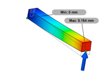

Resultados de deslocamento usando restrições fixas e remotas
Uma viga que mostra o deslocamento quando uma restrição fixa é aplicada a uma extremidade e uma carga é aplicada à outra.

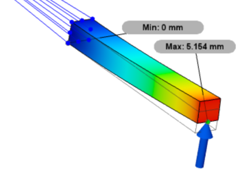

Se você fixar todos os seis graus de liberdade - Ux, Uy, Uz e Rx, Ry e Rz, usando uma restrição remota, ele se comportará como uma restrição fixa. A restrição remota fixa um nó (pense nele como um corpo rígido) na face com vínculos rígidos. Se o nó não deslocar nem girar, você terá uma conexão completamente rígida.
Figura 1: resultado de deslocamento mostrando que (a) uma restrição fixa e (b) uma restrição remota na qual todos os 6 graus de liberdade são fixos, criam o mesmo efeito.
