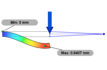

restrição de momento remoto 1 (b) Neste exemplo, uma restrição fixa é aplicada a uma extremidade da viga. Se você aplicar uma restrição remota à outra extremidade e corrigir somente os graus de liberdade de translação: Ux, Uy e Uz, ao aplicar uma carga à face final da viga, a ponta da viga poderá deslocar E rotacionar. Observe que a face é rotacionada para que sempre aponte para a localização da restrição remota.

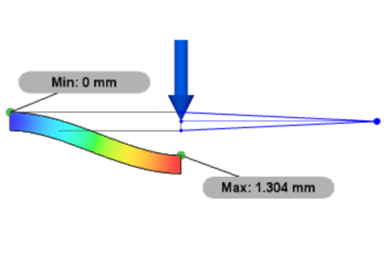

restrição de momento remoto 2 (c) Se, em vez disso, você fixar somente os graus de liberdade de rotação: Rx, Ry e Rz e aplicar uma carga à face final da viga, a ponta deslocará consideravelmente mais do que quando somente os graus de liberdade de translação forem fixados. Observe que, neste caso, a face sempre permanece na vertical.
Figura 1: Resultado do deslocamento usando (a) uma restrição remota na qual todos os 6 graus de liberdade são fixos, (b) uma restrição remota com os graus de liberdade de translação fixos e (c) uma restrição remota com os graus de liberdade de rotação fixos.
