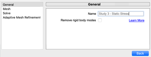

Para cada estudo de simulação você define as condições de configuração que deseja utilizar para a análise, utilizando as várias ferramentas na guia Setup da barra de ferramentas. Existem algumas configurações, no entanto, que você altera na caixa de diálogo Configurações.
caixa de diálogo Settings
As guias listadas à esquerda oferecem várias opções de configuração. O número e o conteúdo destas guias dependem do estudo selecionado. Para estudos aplicáveis, a caixa de diálogo Configurações permite ajustar o tamanho do elemento de malha. Este recurso ajuda a equilibrar entre precisão e tempo de cálculo.
