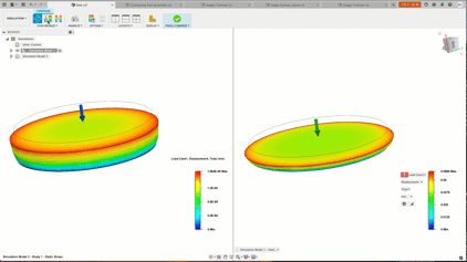

Sincronização de legenda mín/máx no modo de comparação de simulação
As ferramentas de sincronização no modo Comparar permitem sincronizar as ações executadas na janela ativa com os resultados em todas as outras janelas.
Sincronizar mín/máx - visualizador padrão
Nota: Este é o nome do comando para estudos que usam o visualizador de resultados padrão. Para tipos de estudo que utilizam o visualizador de resultados padrão, este comando está inativo por padrão.
- Sincronizar mín/máx
Sincronizar mín/máx sincroniza a faixa de legendas em todas as janelas para que você possa comparar os resultados com mais eficiência. A sincronização dos valores mínimo e máximo da legenda pode ser eficaz quando você estiver comparando o mesmo resultado de diferentes estudos do mesmo tipo, e você deseja assegurar que a faixa da legenda seja a mesma.
sincronizar câmera
Sincronizar legenda - visualizador on-line
Nota: Este é o nome do comando para estudos que usam o visualizador de resultados on-line. Para tipos de estudo que utilizam o visualizador de resultados on-line, este comando está ativo por padrão.
- Sincronizar legenda
Além de sincronizar os valores mínimo e máximo da legenda, para os resultados que usam o visualizador on-line, Sincronizar legenda também sincroniza as Configurações do resultado.
Nota: Você deve estar comparando o mesmo tipo de resultado do mesmo tipo de estudo para que Sincronizar legendas tenha efeito.
