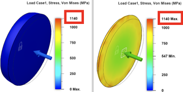

Sincronizar mín/máx da legenda no modo de comparação
Por padrão, as legendas não são sincronizadas para os resultados que usam o visualizador padrão, mas são sincronizadas por padrão para os resultados que usam o visualizador on-line.
sincronizar câmera
Para sincronizar a legenda mín/máx
Na guia Comparar, selecione ícone Sincronizar mín-máx Sincronizar > Sincronizar legenda mín/máx.
Nota: A escala da legenda é sincronizada quando o plano de fundo do ícone é azul.
Para dessincronizar a legenda mín/máx
Nota: A escala da legenda não é sincronizada quando o plano de fundo do ícone coincide com o resto da faixa de opções.
