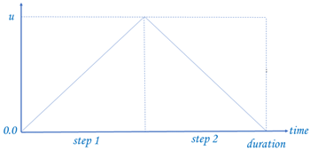

Por exemplo, em sua análise, você pode desejar carregar o modelo até um valor determinado e, em seguida, descarregá-lo de volta para zero. Essa simulação usaria dois passos.
Figura 1: problema de carga/descarga com uma rampa linear para cima/para baixo.
