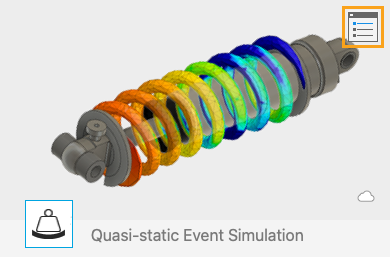

    2. Na caixa de diálogo Novos estudos, selecione ícone de estudo de Simulação de evento quase estático Simulação de evento quase estática.
  5. Altere o Número de intervalos de resultados por etapa para 10.
    1. No canto superior direito da imagem em miniatura grande, clique no ícone de configurações Configurações para acessar a caixa de diálogo Configurações.
      localização da caixa de diálogo configurações
    2. Na caixa de diálogo Configurações, digite 10 como o Número de intervalos de resultado por etapa.
