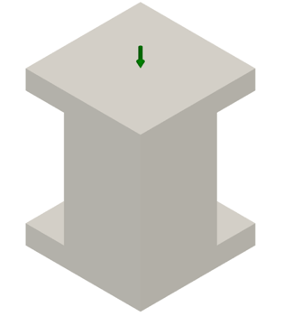

| Modelo de billet de cobre antes da análise de simulação de evento quase estática |

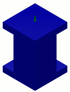

Modelo de billet de cobre mostrando tensão e compressão no billet de cobre e na placa superior, já que a placa esmaga o billet |
