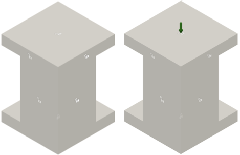

Modele antes de aplicar uma restrição de translação (esquerda) e com uma restrição de translação prescrita aplicada (direita).

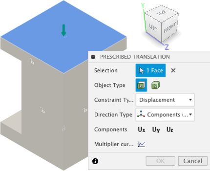

Defina a face superior da Placa superior como a localização para aplicar uma Conversão pré-configurada.
Nota: Em Fusion, as conversões prescritas são consideradas restrições em vez de cargas, pois elas controlam a posição de um objeto. Esta tradução junta as peças.
Clique no
** (Espaço de trabalho de simulação > guia Configuração > painel Restrições > Conversão Prescrita)** para abrir o diálogo Conversão Prescrita.
Confirme se o Tipo de objeto está definido como
Faces.
Assegure-se de que o Tipo de restrição esteja definido como Deslocamento.
Clique na face superior da Placa superior para identificá-la como a Seleção.

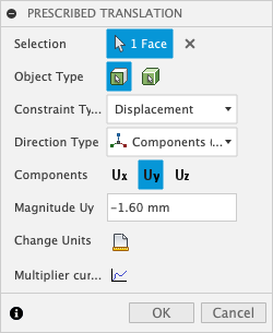

Aplique uma Conversão Prescrita de 1,6 mm na direção -Y à face superior da Placa superior.
Confirme se o Tipo de direção está definido como Componentes (x, y, z).
Clique no Componente Uy para selecioná-lo.
Insira um valor de -1.60 mm no campo Uy de magnitude.

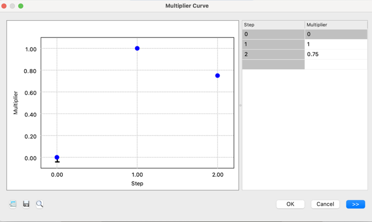

Defina a Curva multiplicadora que controla a translação prescrita usando os valores mostrados na imagem abaixo:
No diálogo Conversão Prescrita, clique no
Curva multiplicadora.
Insira 1 na coluna Multiplicador associada ao Passo 1 e 0.75 na coluna Multiplicador na linha abaixo. O passo é incrementado automaticamente.
Nota: esta curva aplica o deslocamento de 1,6 mm completo sobre a primeira etapa e, em seguida, volta sobre a segunda etapa para 1,2 mm. Você definiu 10 intervalos de resultados por etapa no início; com 2 etapas, isso fornece 20 etapas de resultados.
Clique OK para aceitar a curva.
Clique em OK para aplicar a translação recomendada e fechar a caixa de diálogo.

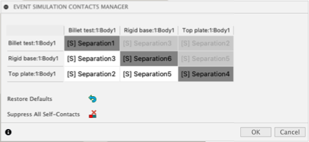

Suprimir contatos automáticos.
Para este exercício, como não esperamos ter contato próprio, podemos desativá-lo para encurtar o tempo de solução.
Clique no
** (espaço de trabalho Simulação > guia Configuração > painel Contatos > Gerenciar Contatos)** para abrir a caixa de diálogo Gerenciador de Contatos de Simulação de Eventos.
Nota: há três corpos neste modelo, portanto, a matriz é 3x3. Como as relações são simétricas, as células na metade superior da matriz não podem ser selecionadas.
Clique no

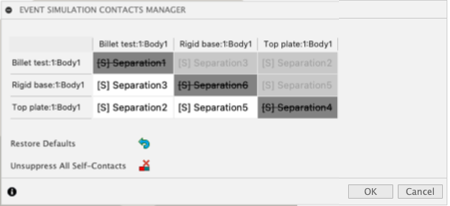

Suprimir TODOS os contatos automáticos
Observe que uma linha é desenhada através de cada um dos contatos diagonais que representam o contato automático.
Clique em cada uma das três células restantes para realçar na tela os corpos que cada contato representa.
Clique em OK para fechar a caixa de diálogo Gerenciador de contatos de simulação de evento e suprimir os pares de contatos selecionados.
