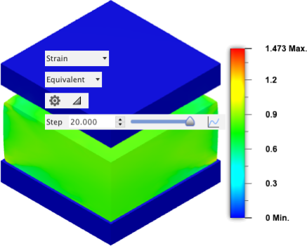

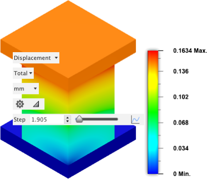

Visualize os resultados de Tensão e Deslocamento para examinar como o billet responde quando ele é esmagado na placa Base rígida.
Conforme o billet é esmagado, ele se inclina para fora em direção às arestas verticais da placa base estacionária. O canto inferior interno é impedido de se mover, tanto pela placa base estacionária como pelo cobre circundante do modelo completo.

Usando o seletor de resultados associado à barra de legenda, altere do resultado de Tensão para o resultado de Deslocamento.
Arraste o controle deslizante ao lado do campo Etapa para ver como o deslocamento varia durante o evento.
Alterne para o resultado de Tensão e repita o processo.
Anime os resultados de Tensão e Deslocamento para observar a alteração de forma e deformação ao longo do evento, assegurando que a faixa da legenda seja consistente em toda a animação.
Podemos visualizar uma animação dos resultados durante o evento. Para evitar que o intervalo de legendas seja alterado para cada quadro da animação, podemos substituir o intervalo de legendas automático.
Volte para o resultado de Tensão e clique no
(espaço de trabalho Simulação > guia Resultados > painel Ferramentas de resultado > Legenda mín/máx) para ativar os campos Máx e Mín pela legenda.
Digite 1. no campo Máx.. (Não pressione Enter).
Digite 0.2 no campo Mín. e pressione Enter.

Alterne para o resultado de Deslocamento e repita, usando os valores apropriados para a legenda máx e mín.
