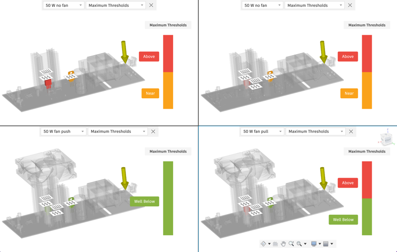

Neste tutorial, você usou um estudo de resfriamento eletrônico para identificar quais componentes de resfriamento incluir em um projeto de fonte de alimentação para garantir que o projeto da placa seja viável e que os componentes da placa permaneçam abaixo dos limites de temperatura máxima.
Para resolver essa questão, você
Configurar um estudo de Refrigeração de componentes eletrônicos em um projeto sem componentes de refrigeração
Foi adicionado um dissipador de calor a um regulador
Adicionado outro regulador e dissipador de calor e reduzida a potência ao regulador original
Adicionado um ventilador e criado dois estudos, um em que o ar é empurrado para o gabinete e outro em que o ar é extraído do gabinete
Comparou os vários estudos do modelo de simulação para identificar quais modificações melhoraram o resultado.
Resultado do limite máximo para o modelo com 1. um dissipador de calor, 2. um regulador e dissipador de calor adicional, 3. um ventilador adicional empurrando ar para dentro do gabinete, 4. o ventilador puxando ar ar para fora do gabinete
