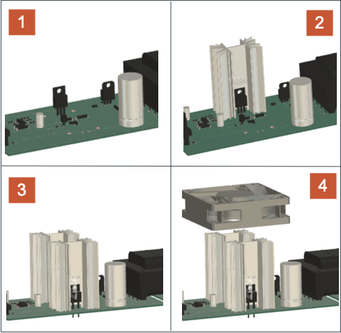

Este tutorial usa uma análise de Refrigeração de componentes eletrônicos para comparar diferentes modelos de simulação, cada um com diferentes modificações, para ver como os dissipadores de calor e ventiladores podem ser usados para reduzir a temperatura dos componentes em um gabinete de fonte de alimentação.
O modelo foi criado no espaço de trabalho Eletrônicos, e os materiais atribuídos nesse espaço de trabalho são aplicados automaticamente aos componentes do modelo no espaço de trabalho Simulação. Para simplificar, o modelo já tem dois dissipadores de calor e um ventilador, que foram removidos.

Placa e gabinete de fonte de alimentação com 1. Nenhum dissipador de calor, 2. Um dissipador de calor, 3. Dois dissipadores de calor, 4. Dois dissipadores de calor e um ventilador.
