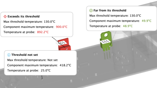

    3. Na barra de ferramentas Resultados, selecione ícone de apalpador de superfície (Inspeção > Apalpadores de Superfície) para abrir o diálogo Apalpadores de Superfície.
    4. Na tela, mova o cursor sobre os vários componentes para ver a temperatura que cada componente atinge. Clique numa posição para posicionar o apalpador. Continue a configurar apalpadores como desejar, e então clique OK para fechar o diálogo.
      apalpadores de superfície
      Aviso: Para componentes nos quais você tenha definido um limiar de temperatura máxima, o rótulo mostra as temperaturas em cores apropriadas para ajudar você a ver se a temperatura no apalpador excede o limiar. Se você não tiver definido um limite de temperatura máximo, as informações ainda serão fornecidas, mas sem assistência de cor.

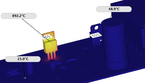

    2. No navegador, alterne para o resultado de Temperatura do componente.
      temperatura do componente
      Observe que os apalpadores definidos anteriormente permanecem conforme você alterna entre os resultados. O resultado da Temperatura do componente mostra a temperatura real que cada componente da placa atinge, sem especificar se eles excedem os limites de temperatura definidos. Clique no ícone Ocultar (Inspecionar > Ocultar Todas as Apalpadoras) para ocultar as apalpadoras.

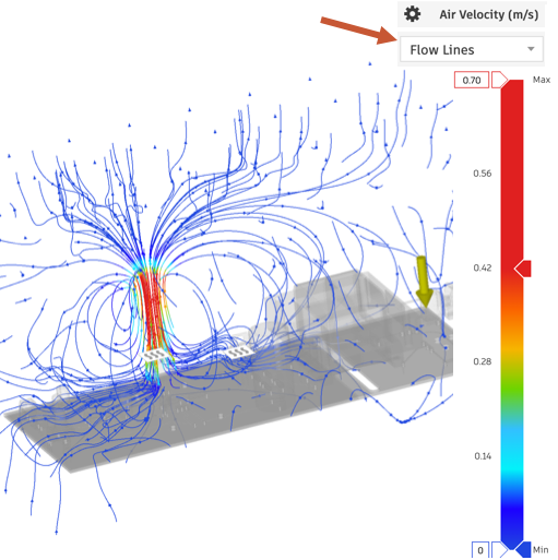

    3. No navegador, alterne para o resultado Velocidade do ar.
      resultado de linhas de fluxo
      A visualização das linhas de fluxo é exibida por padrão. Altere a densidade das linhas de fluxo em Configurações de resultado acima do cabeçalho de visualização Linhas de fluxo. Utilize o menu suspenso para alternar para a visualização do **Fluxo de ar.
