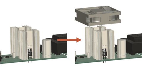

Nesta atividade, você inclui um ventilador para ver como ele pode reduzir ainda mais as temperaturas dos componentes para abaixo dos limites de temperatura máxima de 130 C. O ventilador já foi modelado, mas foi removido.
Você cria dois estudos, um para ver o efeito de retirar ar do gabinete e outro para ver o efeito de empurrar ar ar para dentro do gabinete.
Para estudar o efeito de soprar o ar através do contorno que você
restrições antes e depois
Gabinete de eletrônica sem ventilador (esquerda) e com um ventilador (direita).

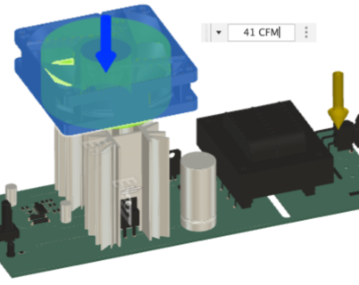

  4. Aplique a idealização de componentes ao ventilador, para reduzir o tempo de análise e, ao mesmo tempo, manter a precisão da solução, e defina a taxa de fluxo como 41 CFM para empurrar ar ar para dentro do gabinete.

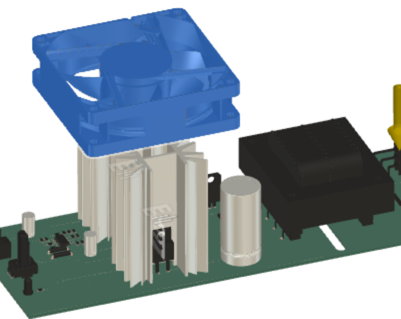

    1. Na barra de ferramentas Setup, no painel Resfriamento, selecione o ícone de ventilador *Disp. * para abrir o diálogo **Disp.
    2. Na tela, selecione o ventilador e confirme se ele está realçado em azul.
      selecionar ventilador
    3. Na caixa de diálogo Ventilador, confirme se 1 corpo está selecionado e, em seguida, defina a Taxa de fluxo como 41 CFM.

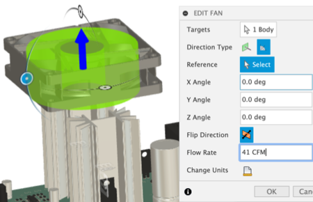

    4. No navegador, clique no ícone de edição Editar associado ao ventilador para abrir o diálogo Editar ventilador.
      edit fan
    5. Na caixa de diálogo Disp., clique em Inverter direção para inverter a direção do fluxo.
      inverter direção
    6. Clique OK para aceitar as alterações e fechar o diálogo.
