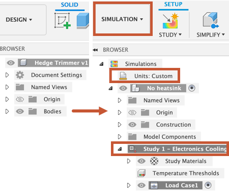

Navegador quando o modelo é importado pela primeira vez (esquerda). Navegador após criar um novo estudo de resfriamento de componentes eletrônicos (direita).

  4. Crie um novo estudo de Eletronics Cooling e nomeie-o como 50 W no fan.
    1. Clique no menu suspenso Alterar área de trabalho na extremidade superior esquerda da barra de ferramentas e selecione Simulação
      espaço de trabalho de simulação
    2. Na caixa de diálogo Novo estudo, selecione estudo de refrigeração eletrônica Refrigeração eletrônica.
    3. Clique em Criar estudo para criar o estudo e fechar a caixa de diálogo.
    4. No espaço de trabalho Simulação, no navegador, clique em Estudo 1 - Resfriamento de componentes eletrônicos para ativar o modo de edição e renomeie o estudo 50 W sem ventilador

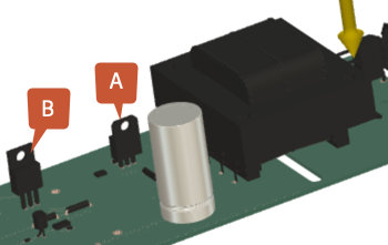

  6. Aplique uma carga de Calor interno de 1,0 W ao regulador de voltagem (A) mais próximo do transformador de sinal e 50,0 W ao segundo regulador (B) mais distante do transformador.
    direção da gravidade
    1. Na barra de ferramentas da guia Setup, selecione o ícone de cargas térmicas (Cargas > Cargas térmicas) para abrir o diálogo Cargas térmicas.
    2. Na caixa de diálogo Cargas térmicas, defina o Tipo como ícone de calor interno Calor interno.
    3. Na tela, selecione o regulador A, mostrado na imagem, e então confirme que 1 corpo foi selecionado no diálogo Cargas térmicas.
    4. No diálogo Cargas Térmicas, configure a Carga de Calor como 1 W.
    5. Selecione OK para aceitar o comando e fechar o diálogo Cargas Térmicas.
    6. Repita os passos, mas na tela selecione o regulador B e na caixa de diálogo Cargas térmicas defina a Carga de calor como 50 W.

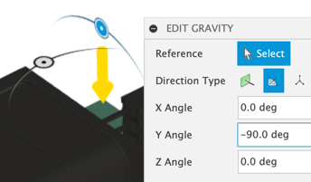

  8. Altere a direção em que a gravidade é aplicada, para a direção -Z.
    1. Na barra de ferramentas Setup, clique no ícone de gravidade (Environment > Edit Gravity) para abrir a caixa de diálogo Edit Gravity.
    2. Na caixa de diálogo Editar gravidade, altere o Tipo de direção para Ângulo (delta).
    3. Na tela, use os manipuladores para girar a direção da gravidade até que o Ângulo Y leia -90.0 graus.
    4. Clique OK para aplicar as alterações e fechar o diálogo.
