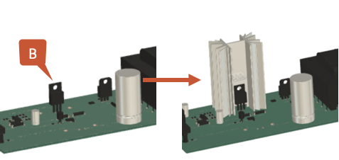

Nesta atividade, você usa um dissipador de calor no regulador B para ver se o dissipador de calor pode reduzir a temperatura do componente para abaixo do seu limite de temperatura máxima de 130 C. O dissipador de calor já está modelado, mas foi removido.
Você
placa com e sem dissipador de calor
Placa eletrônica sem dissipador de calor (esquerda) e com um dissipador de calor no regulador B (direita).

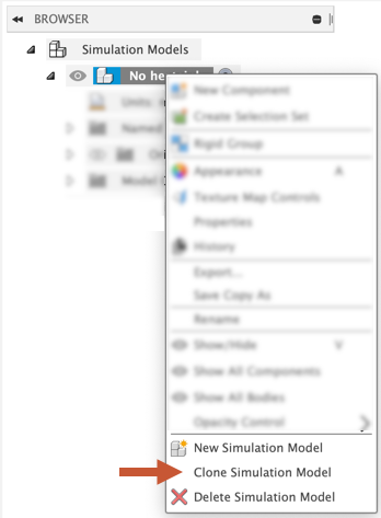

    2. No ambiente Simplificar, no navegador, clique com o botão direito do mouse no modelo de simulação Sem dissipador de calor para abrir o menu de contexto.
    3. No menu de contexto, role para baixo e selecione Clonar Modelo de Simulação para abrir o diálogo Clonar Modelo de Simulação.
      Clonar modelo de simulação
    4. Na caixa de diálogo Clonar modelo de simulação, assegure-se de que Estudo 1 - Resfriamento de componentes eletrônicos esteja selecionado, e então clique em OK para criar o clone.
    5. No navegador, clique duas vezes no modelo de Simulação clonado para entrar no modo de edição e renomeie-o como Um dissipador de calor.
