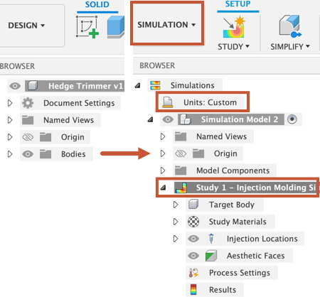

Nesta atividade, você cria um novo estudo, Estudo 1 - Simulação de moldagem por injeção, e verifica as configurações padrão para confirmar que elas são apropriadas. Se você ainda não tiver uma assinatura do Fusion Simulation Extension, acesse a trilha gratuita de 7 dias para obter acesso a todos os estudos de simulação por 7 dias. Para configurar o estudo, você
Nota: As unidades de simulação são independentes das unidades especificadas no espaço de trabalho Projeto.
configuração de simulação de moldagem por injeção
Navegador quando o modelo é importado pela primeira vez (esquerda). Navegador após criar um novo estudo de simulação de moldagem por injeção (direita).

  4. Crie um novo estudo de Simulação de moldagem por injeção.
    1. Clique no menu suspenso Alterar área de trabalho na extremidade superior esquerda da barra de ferramentas e selecione Simulação
      espaço de trabalho de simulação
    2. Na caixa de diálogo Novos estudos, selecione Estudo de moldagem por injeção Simulação de moldagem por injeção.
    3. Na caixa de diálogo Novo estudo, clique em Criar estudo para criar o estudo e fechar a caixa de diálogo.
  5. Verifique o sistema de unidades padrão e altere-o, se necessário.
    1. No navegador, passe o cursor do mouse sobre o ícone de configurações Unidades: personalizadas e clique no ícone de ediçãoEditar.
    2. Na caixa de diálogo Configurações de unidades, selecione um Conjunto de unidades padrão diferente na lista suspensa Conjunto de unidades padrão** ou, como alternativa, mantenha Personalizado e verifique as unidades individuais.
    3. Clique OK para aceitar a alteração e fechar o diálogo.
