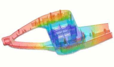

configuração padrão de trimador de cobertura animação de trimador de cobertura
Animação mostrando o padrão de preenchimento da configuração de estudo original Animação mostrando o padrão de preenchimento da configuração de estudo modificada
