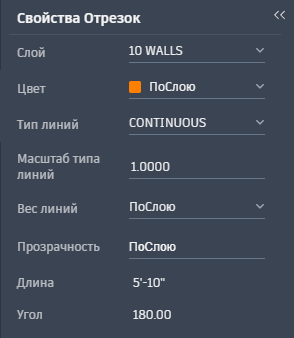

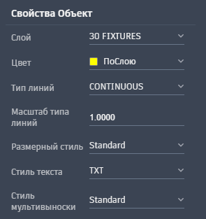

Проверка и изменение свойств объекта
С помощью палитры свойств можно проверить и изменить параметры свойств для выбранных объектов. Щелкните объект в чертеже, чтобы выбрать его. Вот что можно увидеть на палитре свойств.
alt
Если на чертеже выбран объект, на панели свойств отображаются текущие свойства выбранного объекта. Можно изменить эти свойства, щелкнув и изменив параметр. Свойство, для которого задано значение «ПоСлою», наследует настройку из слоя.
Если выбрано несколько объектов, на палитре свойств отображаются только их общие свойства. При изменении одного из этих свойств все выбранные объекты изменяются одновременно. Выбор объектов рассматривается подробнее в разделе «Редактирование».
Совет. Предположим, требуется переместить набор объектов на другой слой. Ниже перечислены доступные операции.
  1. Выберите объекты в области чертежа.
  2. Перейдите на панель свойств.
  3. В раскрывающемся списке слоев выберите слой, в который требуется перенести объекты.
