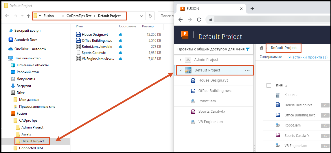

После установки Desktop Connector локальные папки будут добавлены в проводник Windows для представления поддерживаемых облачных источников данных, к которым имеется доступ.
Эти папки представляют собой соединители, повторяющие структуру папок облачных проектов.
Пример для Fusion см. на следующем изображении.
Пример соединителя диска Fusion

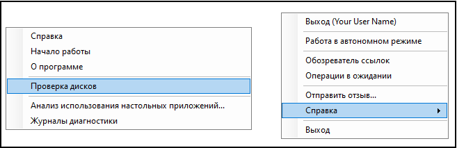

Проверка наличия соединителя Autodesk Drive
Если у вас есть доступ к Autodesk Drive, но соединитель еще не отображается, можно принудительно обновить его, выполнив указанные далее действия.
  1. Щелкните правой кнопкой мыши значок Desktop Connector значок Desktop Connector в области уведомлений.
  2. Выберите Справка > Проверка дисков, как показано на изображении.
Проверка дисков
