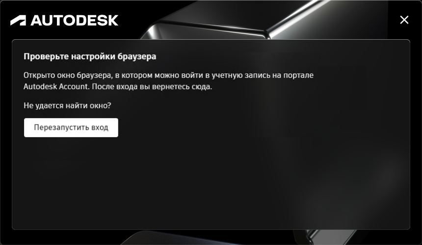

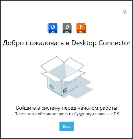

После установки Desktop Connector автоматически предлагается выполнить вход в систему для работы в приложении. Для начала работы с Desktop Connector введите учетные данные Autodesk.

Если вы вышли из системы, щелкните значок на панели задач, и на главной странице появится запрос на повторный вход в систему.
- Нажмите
- Введите свои учетные данные Autodesk.
