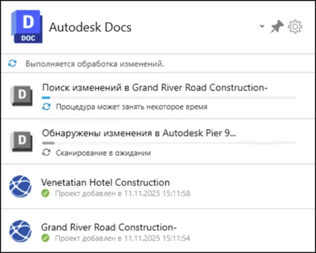

Главная страница Autodesk Docs и Fusion
На главной странице Autodesk Docs и Fusion отображаются операции пользователя за последние 24 часа.
При добавлении и удалении проекта либо изменении файлов или папок в соединителе такие операции отображаются на главной странице.
Задания сканирования также отображаются на главной странице. Эти операции сканирования:

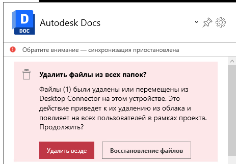

Главная страница: уведомления об удалении
Desktop Connector выделяет уведомления об удалении на главной странице для соединителей Docs и Fusion. При удалении файлов отображается уведомление для подтверждения того, что требуется удаление.
При наличии уведомлений, требующих разрешения, главная страница остается открытой, а синхронизация приостанавливается. Подробное описание рабочих процессов удаления и вариантов восстановления см. в разделе Восстановление удаленных элементов.

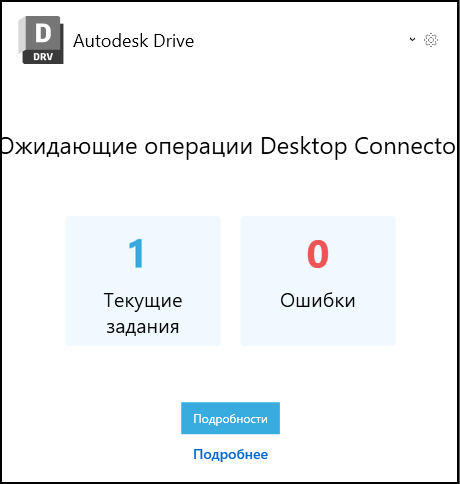

Главная страница Drive
На главной странице Drive отображаются следующие элементы:
Для просмотра всех выполняемых операций нажмите кнопку Просмотр сведений, чтобы открыть экран Операции в ожидании.
Дополнительные сведения см. в разделе справки Drive — главная страница и операции в ожидании.

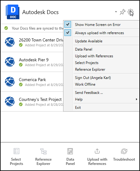

Параметры меню на главной странице
В следующей таблице представлены параметры меню, в том числе те, которые доступны только на определенных подключенных дисках. Для получения дополнительных сведений щелкните соответствующую ссылку в разделе справки.
Параметр меню Операция Ссылка на тему справки
Доступно обновление Отображается при наличии обновления для Desktop Connector. Обновление Desktop Connector
Показывать главную страницу при ошибке Флажок для автоматического отображения главной страницы при возникновении ошибок синхронизации (установлен по умолчанию). Интеллектуальные уведомления об ошибках
Всегда запрашивать включение ссылок* Флажок для запуска рабочего процесса выгрузки со ссылками при перетаскивании файлов в соединители. Автоматическая выгрузка со ссылками
Панель данных* Просмотр подробной информации о файлах и облачных свойств файлов на подключенных дисках Autodesk Docs и Fusion из проводника Windows Панель данных
Выгрузить со ссылками* Улучшенный рабочий процесс для выгрузки файлов и их ссылок в соединители Fusion и Docs Выгрузка со ссылками
Выбор проектов* Добавление и удаление проектов в проводнике Управление проектами
Обозреватель ссылок Анализ и просмотр ссылок для устранения ошибок, включая отсутствующие файлы или циклические ссылки Об обозревателе ссылок
Работа в автономном режиме Работа с содержимым соединителя без подключения к облачным данным Docs — работа в автономном режиме
Drive — работа в автономном режиме
Fusion — работа в автономном режиме
Выход или вход в систему Desktop Connector: вход в систему и выход из нее Вход и выход из системы
Отправить отзыв Оценка работы с Desktop Connector и отправка специалистам сообщения о своем опыте работы Отправить отзыв
Справка Доступ к сайту справки Справка по Desktop Connector
Выход** Прекращение работы Desktop Connector и удаление значка из области уведомлений Выйдите из Desktop Connector.
О программе Сведения о программном обеспечении Сведения о программном обеспечении и текущая версия
Проверка дисков Добавление соединителей при изменении доступа к источникам данных, если не отображается соответствующий диск Соединители
Анализ использования настольного приложения Участие в сборе данных или отказ от участия Сбор аналитических данных
Журналы диагностики Создание журналов диагностики для анализа непредвиденных результатов работы Desktop Connector Журналы отчетов и диагностики
Обработать для просмотра* Создание вручную изображения для просмотра выбранных файлов в Autodesk Docs Docs — управление файлами и папками
* Эти функции работают только с соединителями Docs и Fusion.
** Не рекомендуется работать в соединителях, если программа Desktop Connector находится в автономном режиме, поскольку изменения могут не сразу отобразиться. Однако рабочее пространство будет проверено на наличие изменений после возврата в интерактивный режим. Дополнительные сведения см. в разделе Сканирование рабочего пространства.
