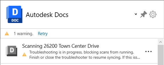

Задание сканирования — предупреждение
В задании сканирования может появиться предупреждение, если другие действия мешают процессу сканирования:
- Другая системная операция блокирует сканирование... Desktop Connector синхронизирует изменения из облака с локальным рабочим пространством. Сканирование автоматически продолжится после завершения синхронизации.
- Выполняется устранение неполадок. Desktop Connector активно занимается устранением неполадок. Сканирование возобновится, когда неполадки будут устранены.
- Обнаружена активность. Сканирование продолжится после приостановки действий пользователя. Вы активно работаете с файлами. Сканирование автоматически возобновится после приостановки работы.

Предупреждения о сканировании НЕ приводят к автоматическому открытию главной страницы.
