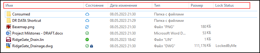

В проводнике можно просматривать атрибуты папки и файла проекта. Атрибуты отображаются в виде заголовков столбцов, а также в виде численных значений при наличии такой информации.
Атрибуты вида
Атрибуты, отображаемые по умолчанию:
Отображаемые атрибуты

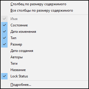

В дополнение к атрибутам по умолчанию доступны дополнительные атрибуты для отображения в текущей папке. Их можно выбрать, щелкнув правой кнопкой мыши заголовок столбца.
Выбор значений атрибутов
