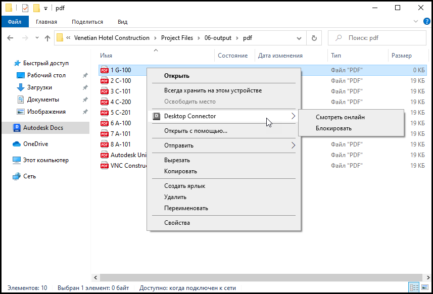

В Desktop Connector 16.10.x или более поздней версии можно вручную блокировать или разблокировать файлы напрямую в проводнике Windows.
Щелкните по файлу правой кнопкой мыши и выберите команду «Блокировать/разблокировать» в меню Desktop Connector. (Показано на примере Windows 10.)
Начиная с версии 17.1, пункты меню Desktop Connector отображаются непосредственно в контекстном меню Windows11. Для доступа к ним не нужно нажимать кнопку «Показать дополнительные параметры».

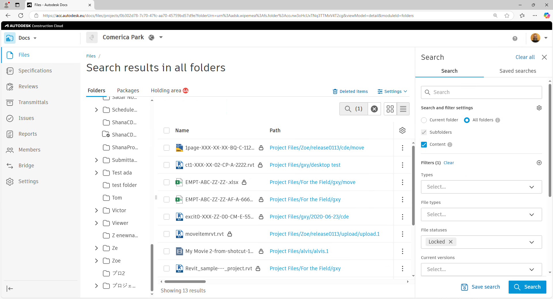

Можно найти все заблокированные файлы в проекте Autodesk Docs с помощью фильтров поиска в веб-клиенте Autodesk Docs. Дополнительную информацию см. на странице справки по Autodesk Docs Поиск и фильтрация файлов.
В настройках поиска и фильтров выберите Заблокировано в разделе «Статусы файлов», чтобы просмотреть все заблокированные файлы в проекте.
