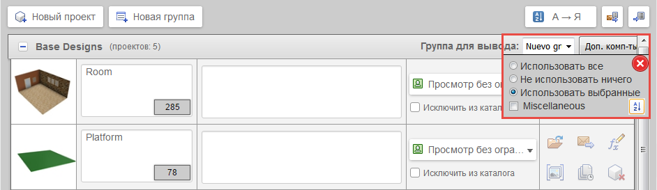

Новая группа
Создание пустой группы, с помощью которой можно сортировать и распределять по категориям проекты и дополнительные компоненты. Имя новой группы может редактировать пользователь с правами администратора. По умолчанию группам присваиваются имена New Group1, New Group2 и так далее, пока имя группы не изменит администратор.
Перетащите проекты из одной группы в другую. Под списком групп отображаются проекты, не относящиеся ни к одной группе.
При группировании проектов и дополнительных компонентов необходимо выполнение следующих условий.
  • Дополнительные компоненты должны быть сгруппированы.
  • Проекты могут быть сгруппированы или разгруппированы.
  • Выберите из группы проекта и меню для включения определенной группы дополнительных компонентов в проект.
  • В разгруппированных проектах не отображаются дополнительные компоненты.
  • Ранее выгруженные основные проекты разгруппированы.
