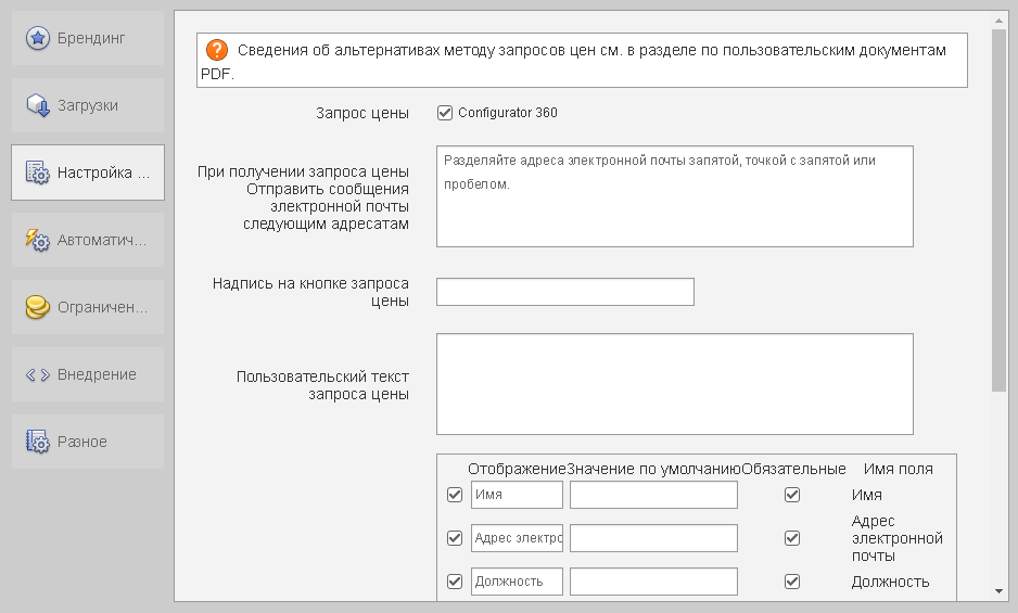

Настройка запросов цен
Настройка функции запросов цен, полученных от клиентов.
Запрос цены
Configurator 360: отправка запросов цен в Configurator 360.
Действия при получении запроса цены
Отправить сообщения электронной почты следующим адресатам
Когда клиент отправляет запрос цены, на указанный адрес электронной почты незамедлительно отправляется уведомление. Оно указывает на поступление запроса цены от клиента.
Надпись на кнопке запроса цены
Пользовательский текст, отображаемый на кнопке запроса цены.
Пользовательский текст запроса цены
Задание текста, отображаемого при вводе контактной информации клиентами. Здесь указываются все инструкции, которые требуется отобразить для клиентов.

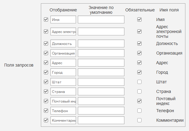

Поля запросов
Настройка полей, отображаемых после нажатия клиентом кнопки запроса цены.

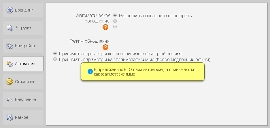

Автоматическое обновление
    Параметры автоматического обновления
  • "Разрешить пользователю выбрать": этот параметр установлен по умолчанию, что позволяет включить или отключить функцию.
  • "Всегда вкл.": переключатель автоматического обновления не отображается, однако функция включена.
  • "Всегда откл.": переключатель автоматического обновления не отображается, однако функция отключена, а кнопка "Обновить" доступна.
Параметры режима обновления
  • "Принимать параметры как независимые (быстрый режим)": изменение параметра не отправляется на сервер до тех пор, пока не будет нажата кнопка "Обновить". Это позволяет менять несколько параметров одновременно.
  • "Принимать параметры как взаимозависимые (более медленный режим)": при изменении любого параметра, он отправляется на сервер и обновляется на стороне клиента. При этом невозможно изменить несколько параметров одновременно.

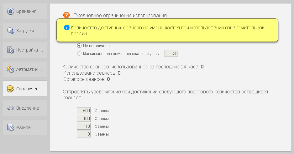

Ограничения использования
Для обеспечения управления использованием можно настроить максимальное число сеансов в день (24-часовой период).
Когда количество оставшихся сеансов заканчивается, пользователям с правами администратора отправляется сообщение по электронной почте. Условия для отправки уведомлений можно настроить в соответствующих полях ограничений.

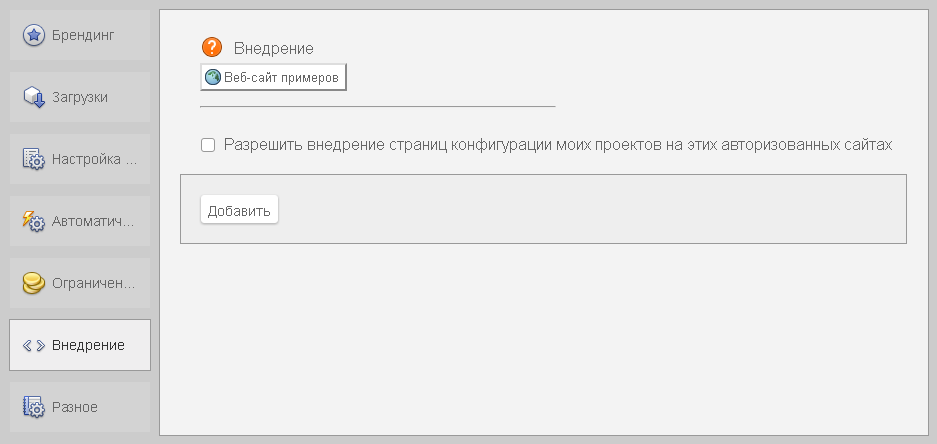

Внедрение
