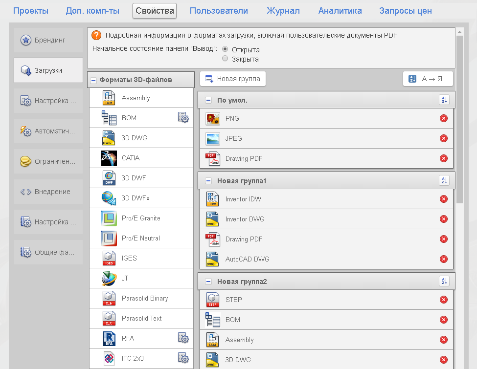

  1. Перейдите на вкладку "Свойства" откройте вложенную вкладку "Загрузки" .
  2. На странице «Администратор» выберите параметр и перетащите форматы в группы, которые следует предоставить конечному пользователю.
  3. Выберите для параметра «Загрузки» значение «Открыта» или «Закрыта», чтобы развернуть или свернуть список типов форматов вывода по умолчанию в проектах.

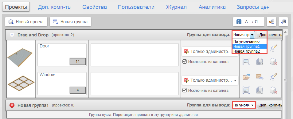

  4. На странице «Проекты» выберите группу типов форматов вывода, которую требуется связать с каждой группой проектов из раскрывающегося меню «Группа для вывода».
    При этом отображается группа типов форматов вывода, указанная на вкладке «Загрузки». Теперь конечный пользователь может выбрать из списка форматы вывода, созданные в рамках проекта.
