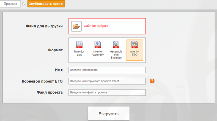

  1. Запакуйте приложение в сжатую (архивированную) папку Configurator 360 или в файл WinZip, содержащий все связанные файлы в одной папке. Включите в папку файл IPJ.
    Прим.: Configurator 360 не поддерживает формат WinRAR.
  2. В Autodesk Configurator 360 на вкладке "Проекты" нажмите кнопку "Новый проект" .
  3. В диалоговом окне найдите файл, выберите формат и введите соответствующее имя для проекта (обычно совпадает с именем файла).
  4. Нажмите "Выгрузить".
