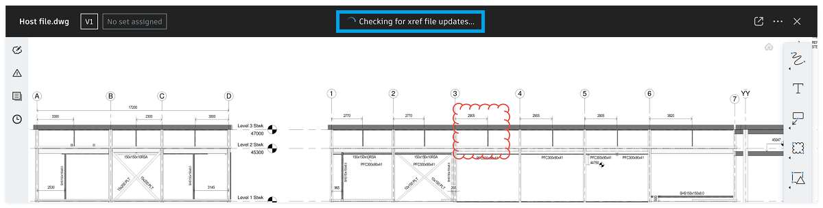

En kontroll körs för att se om dina xref-filer är de senaste versionerna.

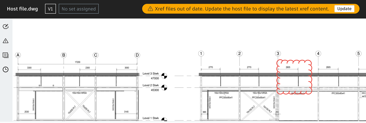

Du ser en banderoll om dina xref-filer inte är uppdaterade.
Klicka på Uppdatera för att uppdatera värdfilen till en ny version med de senaste versionerna av xref-filen.

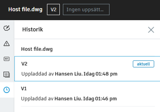

Sidan uppdateras när den är klar. Klicka på väljaren högst upp till vänster för att visa det uppdaterade versionsnumret för den värdfil som är märkt som AKTUELL version.

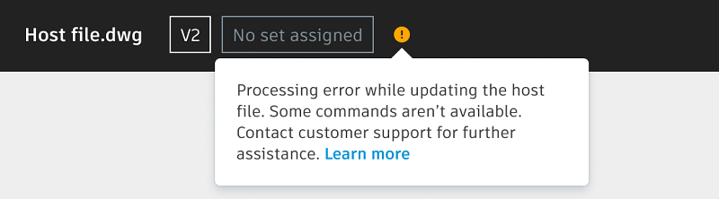

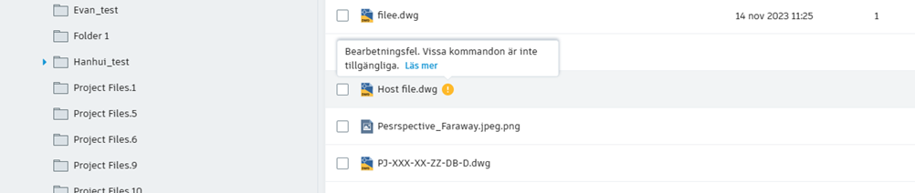

Om det uppstår ett bearbetningsfel uppdateras filen ändå till en ny version. Följande ikon och meddelande visas dock i visningsfönstret och i dokumentlistan.
