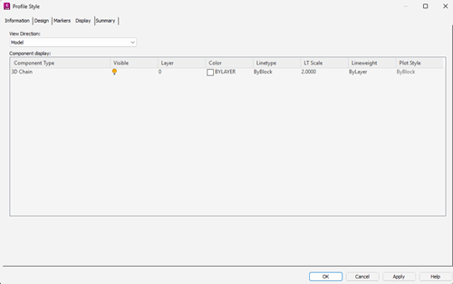

Viktigt: Civilverktyg kräver att profilgeometrin är synlig i 3D-vyn. I Civil 3D går du till dialogrutan Profilstil > fliken Visa, väljer Modell i listrutan Visa riktning och ställer sedan in komponenten 3D-kedja till Synlig innan du överför filen i verktyget Filer.
  1. Överför en Civil 3D-ritning till den mapp i verktyget Filer som motsvarar lämpligt samordningsutrymme. Så här överför du en ritning:

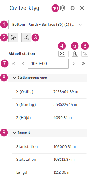

Panelen Civilverktyg
  1. Lista över linjeprofil: Väljer och markerar en specifik linjeprofil i ritningen. En lista över projektets geometri visas, organiserad efter linjeobjekt och profil, samt vilken DWG-fil de tillhör. När du väljer en profil markeras motsvarande 3D-form. Även om 2D-profillinjer kan vara synliga fungerar verktyget med 3D-geometrin. Linjenamn ger kontext för val av 3D-geometri.
    Obs! Endast de DWG-filer som innehåller linjeobjekt och synlig profilgeometri listas, även om du har en vy öppen som innehåller flera modeller från DWG-filer.
  2. Stationsspårare-ikonen Stationsspårare: Visar en markerad linje vid den valda stationen som ligger vinkelrätt mot linjeobjektet. Stationen är märkt vid sin position. Om du väljer det här verktyget visas eller döljs stationsspåraren.
  3. Stationsetiketter-ikonen Stationsetiketter: Visar andra stationer med etiketter längs linjeobjektet. Etiketter visas dynamiskt och justeras efter både zoomnivå och vyorientering. Om du väljer det här verktyget visas eller döljs etiketterna.
  4. Zooma till aktuell station-ikonen Zooma till aktuell station: Centrerar och zoomar den aktuella vyn till den valda stationen. Detta verktyg är aktiverat när stationsspåraren är synlig.
  5. Skära modellgeometri-ikonen Skära modellgeometri: Klipp bort all geometri före den valda stationen med ett vinkelrätt plan. Detta verktyg är aktiverat när stationsspåraren är synlig.
  6. Vända skärriktning-ikonen Vända skärriktning: När Skära modellgeometri är aktiverat, inverterar detta klipplanet och inkluderar all geometri efter den valda stationen. Detta verktyg är aktiverat när stationsspåraren är synlig.
  7. Stationsnavigering: Navigerar bakåt (<) och framåt (>) mellan stationerna, eller till början (<<) och slutet (>>) av linjen.
  8. Stationsegenskaper: Visar östkoordinaten, nordkoordinaten och höjdkoordinaten för den valda stationen.
  9. Tangent: Visar egenskaper för horisontell geometri från linjeobjektet vid den aktuella stationen. Detta inkluderar vilken typ av kurva den aktuella stationen befinner sig i (tangent, kurva eller spiral) och relevanta detaljer som radie och längd.
  10. Inställningar Inställningar: Öppnar panelen Inställningar för Civilverktyg. Definiera avstånden mellan stationerna längs linjen och ange formateringen av stationsetiketten.

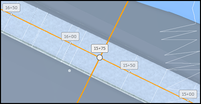

Under listmenyn för linjeprofilen klickar du på ikonen Stationsetiketter Stationsetiketter-ikonen.
Stationsetiketter placeras med jämna mellanrum längs linjeprofilen. Avståndet anpassas på ett intelligent sätt till den aktuella zoomnivån och vyorienteringen.

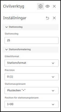

Högst upp på panelen för Civilverktyg klickar du på ikonen Inställningar Inställningar-ikonen. Med inställningarna kan du ange intervall mellan stationerna och hur etiketterna ska formateras.
Startionsformatering

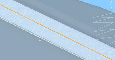

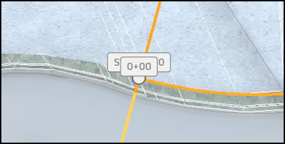

Visa stationsspåraren
Man kan spåra positionen längs linjen genom att definiera och redigera den nuvarande stationen.
Under listmenyn för linjeprofilen klickar du på ikonen Stationsspårare .
Stationsspåraren visas i början av linjeprofilen som en markerad vinkelrät linje. Stationsspårarens etikett visar dess aktuella stationsläge.
Stationsspåraren används för att snabbt hitta en viss station och utgör ett vinkelrätt plan mot linjeprofilen.
Obs! Även om stationens plats längs linjeprofilen visas i stationsetiketten, visas dess koordinater alltid i Civilverktygets panel som X (Öst), Y (Nord) och Z (Höjd).

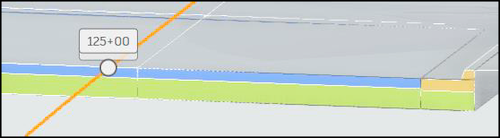

Skära geometri vid stationer
Ett vertikalt skärplan, vinkelrätt mot linjen, kan aktiveras vid den aktuella stationen. Det här skärplanet, som uppdateras dynamiskt med det aktuella stationsvärdet, är endast tillgängligt när stationsspåraren är synlig.
Skapa ett skärplan vid en station
  1. Flytta stationsspåraren till platsen där du vill applicera skärplanet.
  2. Klicka på ikonen för att skära modellgeometri Skära modellgeometri-ikonen. All geometri före den aktuella stationen kommer att klippas bort av ett plan längs den vinkelräta stationsspåraren. Du kan därmed se ett tvärsnitt av modellen så att du bättre kan granska och förstå designen.
  3. (Valfritt) Vid behov kan du klicka på ikonen för Vända skärriktning Vända skärriktning-ikonen för att visa geometrin före stationen och klippa bort geometrin efter stationen.
    Vända skärriktning
Genom att visa modellen med skärplanet får du tillgång till vanligtvis dolda detaljer som kan granskas och mätas med mätverktygen.
Tips: När du visar klippt geometri kan du flytta den aktuella stationen för att justera beskärningsplanet i realtid. Det ger en mer flexibel granskningsprocess.

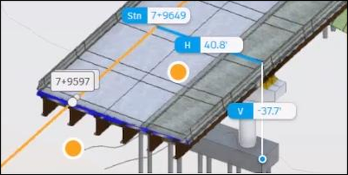

Stationens förskjutningsmått kan bestämmas från en vald punkt i projektets geometri. Verktyget Stationsförskjutning är tillgängligt i mätverktygen i verktygsfältet Visning när du visar Civil 3D-ritningar.
Så här visar du stationsförskjutningar från en punkt:
  1. I verktygsfältet Visning klickar du på Mått Mått-ikonen och sedan på Stationsförskjutning Stationsförskjutning-ikonen.
  2. Klicka på en punkt i ritningen längs ett objekt som ska mätas.
Mätningen Stationsförskjutning visar den närmaste stationspunkten (Stn) och de horisontella (H) och vertikala (V) förskjutningarna från den stationen till den valda punkten.
Måttenheterna följer enhetsinställningarna i verktygsfältet för mätning.
