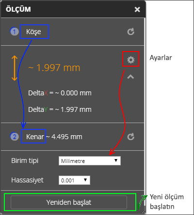

Ölçüm
Ölçüm seçeneğini belirleyin. Ölçüme başlamak istediğiniz yere tıklayın. Ölçümü bitirmek istediğiniz yere tıklayın. Ölçüm bölmesinde ölçüm sonucu görüntülenir.
2B tasarımlarda şu ölçümleri yapabilirsiniz:
  • Köşeden köşeye
  • Tepeden tepeye
  • Köşeden tepeye ve tepeden köşeye
  • Açı
Fusion dosyaları için 3B ölçüm yapılabilir. Şu ölçümleri yapabilirsiniz:
  • Ark
  • Yüzey alanı
Ayrıca ölçümü yapılan kısmı izole edebilirsiniz. Ölçüm bölmesinde Ayarlar'a tıklayın ve Ölçüm Bağlantısını Kes'i seçin. Tasarımın geri kalan kısımları gri renkte görüntülenir.
Ölçüm birimini değiştirmek için Ölçüm bölmesinde Ayarlar'a tıklayın ve Birim Tipi açılır menüsünden bir ölçüm birimi seçin.
Hassasiyeti 5 ondalık basamağa kadar ayarlayabilirsiniz.
Gerekirse ölçümden önce yakınlaştırma yapın.
Yeni bir parçada ölçüm yapmak için, önceki seçimi kaldırmak amacıyla görüntüleyicide başka bir yere tıklayın veya Yeniden başlat'ı seçin.

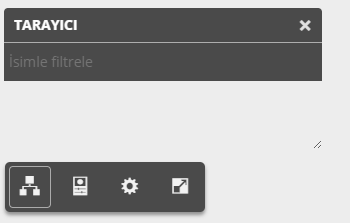

Model Tarayıcısı
Model tarayıcısını seçin. Bakmak istediğiniz parçanın adını, İsimle filtrele alanına girin.
Modelin diğer parçaları gri renkte gösterilir.
Bir parça bulmak için model tarayıcısını kullandıktan sonra, o parçanın bölümlerini seçebilirsiniz.
Seçiminizin özelliklerini görüntülemek için Özellikler'e tıklayın.
