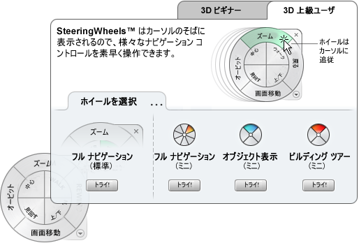

SteeringWheels を操作する主な方法は、ウェッジを押してドラッグする方法です。
SteeringWheels を最初に表示した時に、画面が 3D ビューに変わると、ホイールのホイール ガイド バルーンが表示されます。ホイール ガイド バルーンは、ホイールの説明機能を果たします。

ホイールのタイプ
使用可能なさまざまなホイールを次に示します。
