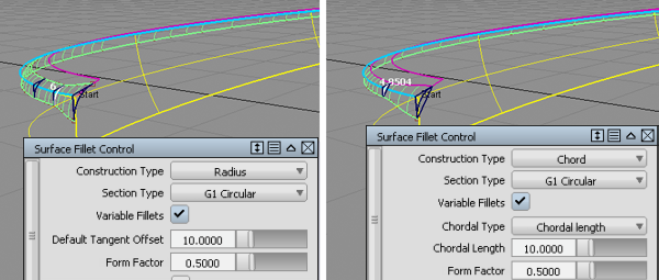

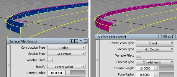

通过“Construction Type”和“Variable Fillets”选项,可以选择该工具创建圆角曲面的方式:

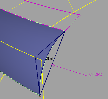

弦长是在给定 U 参数值的情况下连接圆角两个边的直线的长度。
恒定半径圆角和弦圆角。
可变半径圆角和弦圆角。
