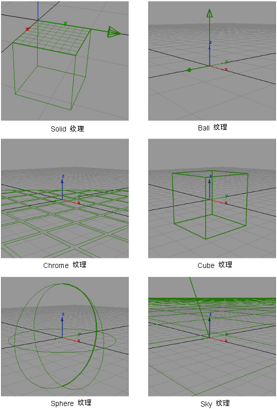

实体纹理的纹理放置对象在建模窗口中显示为一个立方体,该立方体带有一个交叉排线面和一个指向某个方向的箭头。默认情况下,任何实体纹理的纹理放置对象都位于该原点,其箭头指向正 Y 轴方向。
对于每种“Projection”类型,“Projection”纹理的纹理放置对象是不同的。
请参见“Projection”纹理。
环境纹理的纹理放置对象在建模窗口中显示为一个图标,该图标带有一个指向某个方向的箭头。对于每种环境纹理类型,图标的类型是不同的。默认情况下,任何环境纹理的纹理放置对象都位于原点,其箭头指向正 Y 轴方向(对于“Y-up”场景)或正 Z 轴方向(对于“Z-up”场景)。例如,“Sky”纹理的纹理放置对象由太阳和原点之间的一条线组成,这使您很容易就能看到太阳的方位角和仰角。

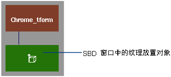

纹理放置对象还在 SBD 窗口中显示为纹理节点下的一个单独的变换节点。
