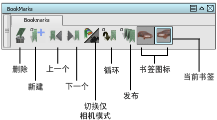

选择“Windows”>“Bookmark Lister” 打开“Bookmark Lister”,其中包含用于创建、编辑、删除、查看和发布书签的工具。
可将工具架添加到书签列表器,然后使用标准工具架交互方式管理工具架。 如果未创建任何工具架,则书签将位于名为“BookMarks”的默认工具架上
创建新书签
执行下列操作之一:
创建书签后,系统会将具有书签的视图的缩略图小图标添加到书签列表器中。默认情况下,会将具有书签的视图命名为 BM、BM#2、BM#3...(将鼠标光标置于该图标上可看到该名称)。
