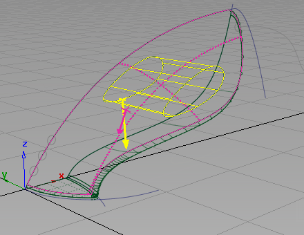

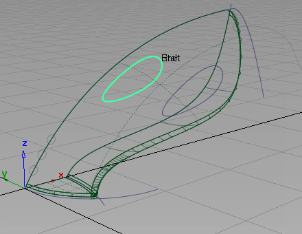

首先需制作手柄曲线的副本,并将其移动到真空吸尘器的一侧,以创建蒙皮所需的两条曲线。

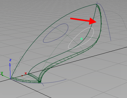

  1. 选择“Pick”>“Object”,然后选择椭圆形手柄曲线。
  2. 选择“Edit”>“Copy”,然后选择“Edit”>“Paste”。虽然屏幕显示没有任何变化,但实际上已在原始曲线的顶部创建了第二条曲线,并已选中该曲线,可以随时进行移动。

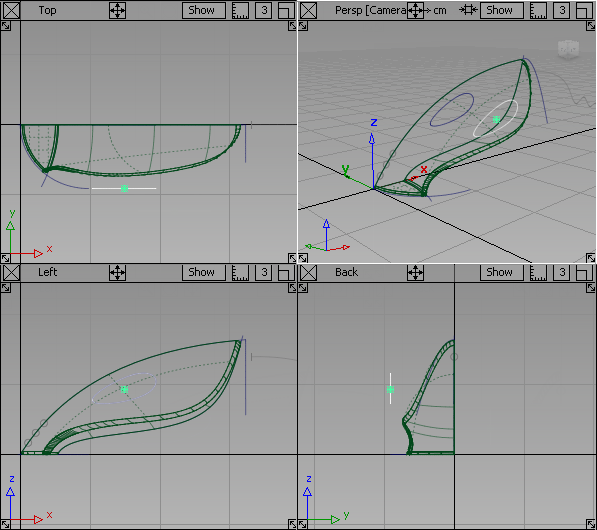

  3. 选择“Transform”>“Move”。由于您是在透视视图中进行操作,所以可以使用鼠标键来指定沿 x、y 或 z 轴方向的移动。
    使用鼠标中键 拖动,沿 y 轴负方向移动第二条曲线。移动曲线,使其恰好位于真空吸尘器主体曲面的外侧。
  4. 使用 F9 热键显示所有四个视图,查看所复制的曲线是否位于主体外侧。
  5. 选择“Pick”>“Nothing” 取消对曲线的选择。
  6. 使用 F8 热键返回到透视视图。

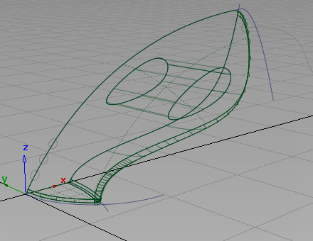

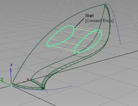

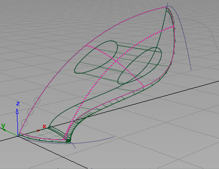

    接下来,在两条曲线之间创建蒙皮曲面。
  7. 选择“Surfaces”>“Skin” 工具。
  8. 系统将提示您选择第一条曲线。单击第一条手柄曲线,使用该曲线创建蒙皮曲面。
    此曲线将亮显。接下来,系统将提示您选择第二条曲线。单击第二条手柄曲线将其选中。
    蒙皮曲面已创建,并以绿色亮显。

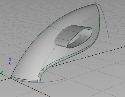

  9. 选择“Pick”>“Nothing” 取消对蒙皮曲面的选择。
  10. 使用“Diagnostic Shade”检查此手柄曲面是否通过主体曲面。
    提示:
    如果手柄曲面连接不到主体曲面,请使用“Pick”>“Object” 选择第二条手柄曲线。然后,结合使用“Transform”>“Move” 和鼠标中键 来调整该曲线的位置。由于蒙皮曲面具有构建历史,所以在松开鼠标键后,将在新的曲线位置重新构建此曲面。
  11. 在“Diagnostic Shade”中选择线框图标以返回到线框视图

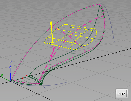

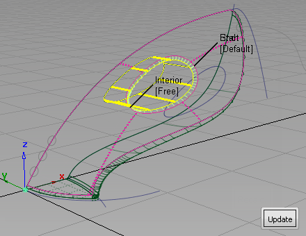

接下来,将使用“Surface Fillet”工具修剪手柄和上方主体曲面,并创建一个圆化边。
  1. 选择“Surfaces”>“Multi-Surface Fillet”>“Surface Fillet”(如果您使用的是 Alias Design,请选择“Surfaces”>“Surface Fillet”)。此圆角曲面将使用之前所用的设置,因此无需打开选项框。
    注:
    如果已在构建完成上一个圆角后退出 Alias,请参见创建管嘴圆角以了解应使用的正确“Surface Fillet”选项。
    系统将提示您选择曲面。

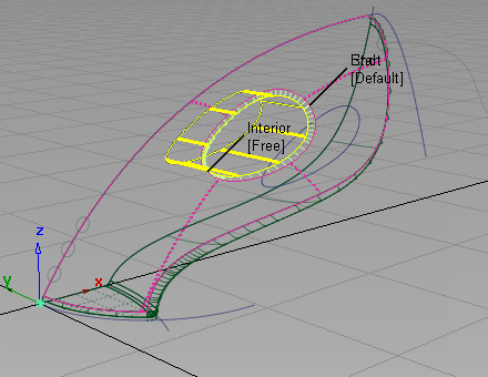

  2. 单击上方曲面将其选中。
    此时将选中并以粉红色亮显此曲面。
  3. 单击手柄曲面将其选中。
    此时将会选中并以黄色亮显此曲面,在视图的右下角将显示“Build”按钮。
    箭头显示在两个曲面上,指示将在曲面的哪条边上生成圆角。
    粉色箭头应指向真空吸尘器曲面内部。如果箭头指向曲面外部,请单击该箭头反转其方向。
    黄色箭头应从手柄曲面指向外部。如果箭头指向手柄中心,请单击该箭头反转其方向。
  4. 单击“Build”。

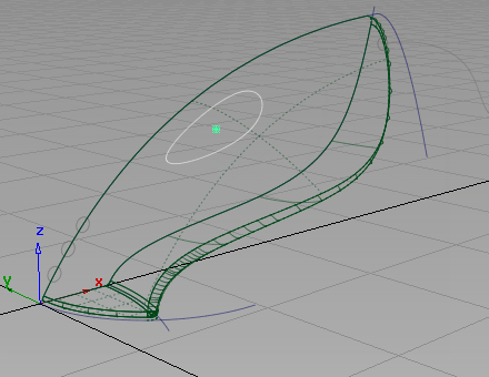

    已创建一个小型圆角曲面,并修剪了上方曲面和手柄曲面。

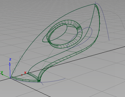

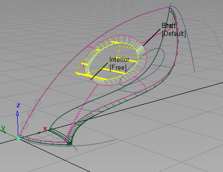

    若要创建舒适的手柄,需要使用较大的圆角。
  5. 选择“Surfaces”>“Multi-Surface Fillet”>“Surface Fillet” 打开选项窗口。(如果您使用的是 Alias Design,请选择“Surfaces”>“Surface Fillet” )。
  6. 对于“Chordal Type”,选择“Chordal length”
  7. 在“Chordal Length”框中键入 125,然后按 键 (Windows) 或 键 (Mac) 调整圆角大小。
    此时会在视图右下角出现一个“Update”按钮。
  8. 单击“Update”以重建圆角。
    重新生成的圆角更大一些,这样设计出的手柄会更舒适。
