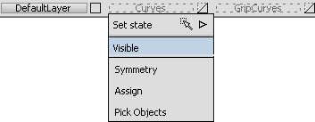

现在可以在名为“Curves”的层上看到瓶体主曲线。
其他曲线位于当前不可见的层上;在本教程的后面部分中您将用到这些曲线。

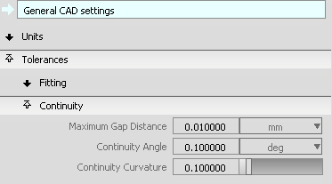

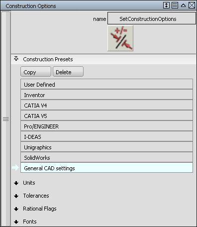

开始创建模型之前,需要选择要使用的构建公差。

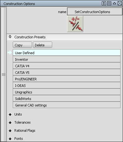

  1. 选择“Preferences”>“Construction Options”
    “Construction Preset”的设置为“User Defined”。虽然此设置适合于快速概念开发,但将数据传输到 CAD 系统或快速成型系统需要更为准确的设置。
  2. 在选项窗口中,选择“General CAD Settings”
    若要查看您将使用的公差,请打开“Construction Options”窗口的公差部分。
    提示:
    对于未来的项目,您可以选择与数据将被导入到的 CAD 系统匹配的设置。
  3. 关闭“Construction Options”窗口。

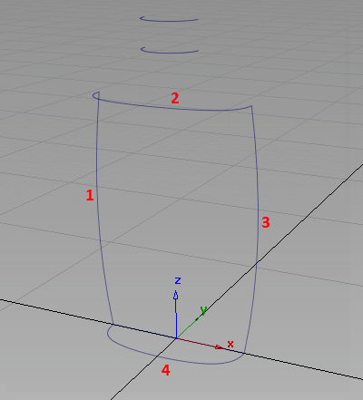

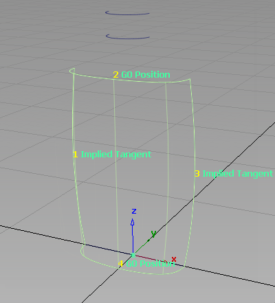

  4. 在“Square”选项窗口中,列出了方形的四条边。
    对于 24 两条边,将连续性选项更改为“G0 Position”。这种连续性确保了方形曲面可准确地与曲线相连接。
    对于 1 和 3 两条边,将“Continuity”选项更改为“Implied Tangent”。“Implied Tangent”选项确保曲面可沿中心线平稳地对齐。
  5. 系统将提示您选择四条边界曲线。按所示的顺序单击曲线。
    当您选择第四条曲线时,会创建一个方形曲面。

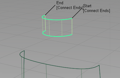

创建瓶颈曲面

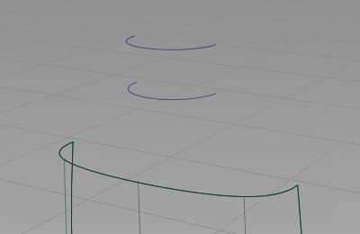

  1. 调整视图,查看瓶颈的曲线。
  2. 选择“Surfaces”>“Skin Surfaces”>“Skin”,并在出现提示时选择两条瓶颈曲线来创建瓶颈曲面。
  3. 现在您已构建了主曲面,请禁用“Curves”层,仅在屏幕上显示曲面即可。

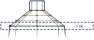

位置连续性
一行 CV 与其他曲面对齐。位置是您创建蒙皮曲面时的默认连续性。
切线连续性
两行 CV 与其他曲面对齐。

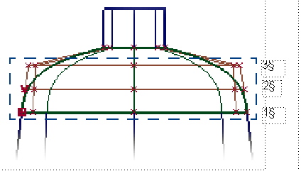

曲率连续性
三行 CV 与其他曲面对齐。

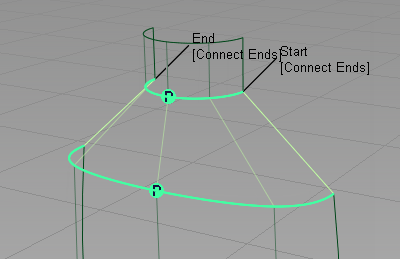

创建瓶肩曲面
首先,创建具有位置连续性的瓶肩曲面。

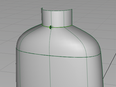

  1. 选择“Surfaces”>“Skin” 工具。
  2. 出现提示时,选择瓶体和瓶颈曲面的各个边,创建瓶肩蒙皮曲面。

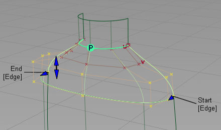

对齐瓶肩曲面
现在,使用“Align”工具修改瓶肩曲面,使其与瓶体曲面相切
首先,删除瓶肩蒙皮的“Construction History”以便允许对其进行修改。
  1. 使瓶肩曲面保持选中状态,选择“Delete”>“Delete Construction History”,然后在出现提示时选择“Yes”
  2. 选择该曲面,然后通过单击“Control Panel”上的“CV/Hull”复选框启用 CV 的显示。将 CV 显示出来可以使查看“Align”工具的结果更加容易。
  3. 在“Control Panel”中,将 V 阶数设置为“3”,然后单击“Accept”
  4. 选择“Object Edit”>“Align”>“Align” 以打开选项窗口。
  5. 将“Continuity”设置为“G1 Tangent”

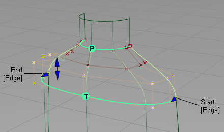

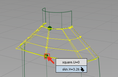

    系统将提示您选择要对齐的曲面(输入)的边界。该曲面是您为瓶肩创建的蒙皮曲面。
  6. 将光标移动到瓶体曲面与瓶肩曲面的交界处。单击曲面的边缘并从拾取选择器中选择蒙皮曲面。
    选定边将亮显并标记为“Input”。
    系统将提示您选择要对齐到的目标对象(主)。
  7. 再次单击两个曲面之间的边界,选择瓶体的边。
    瓶体曲面的顶边将自动被选中。
    瓶肩曲面的 CV 将会被修改,使瓶肩以切线连续性方式(由绿色指示器上的 T 表示)与瓶体主曲面对齐。

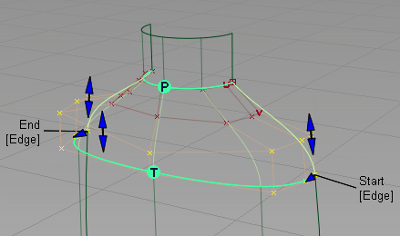

  8. 启用“Tangent Balance”。“Tangent Balance”调整输入曲面的外壳形状,使其与主曲面的外壳形状一致。
  9. 滚动到选项窗口的底部,然后禁用“Continuity Check”移除持续性指示器。

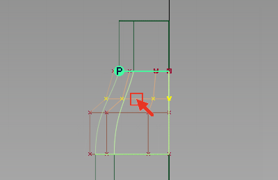

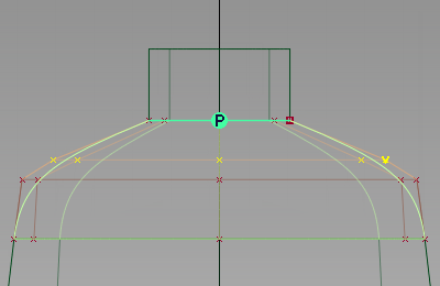

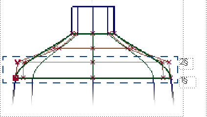

    现在,通过移动和缩放 CV 与外壳线来修改瓶肩过渡的特征。

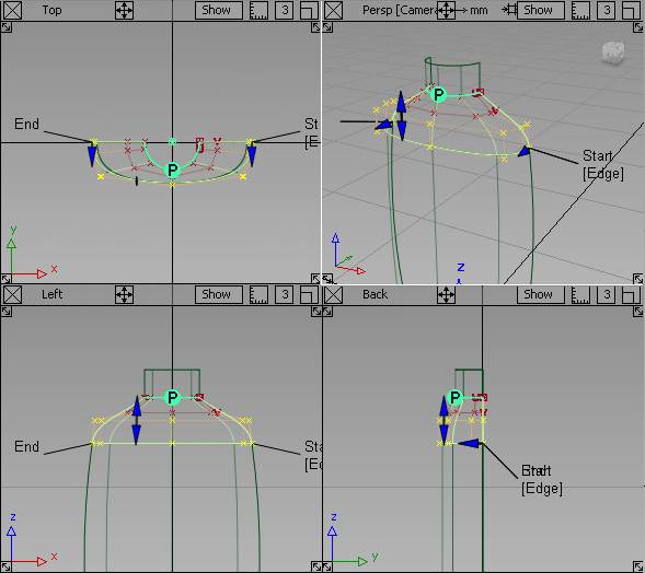

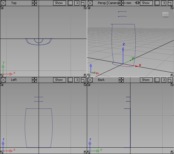

  10. 使用 F9 热键来显示四个建模窗口。
  11. 选择“Pick”>“Nothing” 取消对曲面的选择。

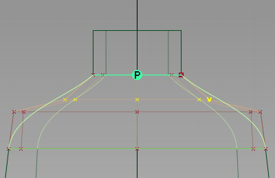

  12. 选择“Pick”>“Point Types”>“Hull”

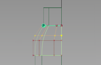

  13. 在“Back”窗口中,通过单击红色外壳线选择从顶部开始第二行 CV 的外壳线。
  14. 选择“Transform”>“Non-p Scale”并拖动 以创建平滑的瓶肩形状。
    注:
    CV 的轴心点默认为原点,因此 CV 可正确缩放。
  15. 在“Left”窗口中,拖动 调整瓶肩形状。
  16. 在“Control Panel”中禁用 CV 和外壳线。
  17. 选择“Pick”>“Nothing” 以取消对 CV 的选择。
  18. 使用“Diagnostic Shading”对结果进行评估。
    提示:
    在“Align”工具中将“Continuity”选项设置为“Curvature”,调整第三行 CV,实现更加平滑的过渡。
