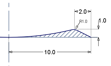

下图显示了导航键的横断面。仅构建外框上方可见的键的部分。
下图显示了导航键轮廓的尺寸。旋转该轮廓以创建按钮曲面。

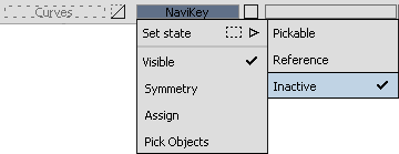

  2. 选择“Layers”>“New”,为中心导航键创建层。将该层的名称更改为“NaviKey”

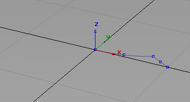

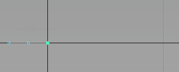

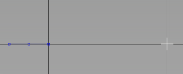

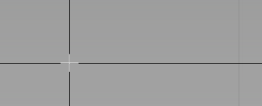

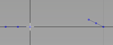

  3. 选择“Curves”>“Keypoint Curve Toolbox”,然后选择“Keypoint Curve Tools”>“Lines”>“Line”,并使用 键 (Windows) 或 键 (Mac)),将起点放置在原点。
    使用鼠标中键将线段上的第二个点水平放置到原点左侧。线的长度并不重要,因为您只将它用于帮助创建相切圆弧。
    现在,您可以画一条线作为外部斜边。

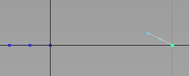

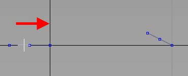

  4. 选择“Curves”>“Keypoint Curve Toolbox”,然后再次选择“Keypoint Curve Tools”>“Lines”>“Line”。当系统将提示您输入线段的起点时,使用栅格捕捉功能 键 (Windows) 或 键 (Mac))将线段的起点置于 X 轴方向 10 mm 处的栅格点处。
    当系统提示您放置线的终点时,键入 R-2,0,1
    提示:
    字母 R 用于从 ABS 切换到 REL 的计算标准。

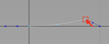

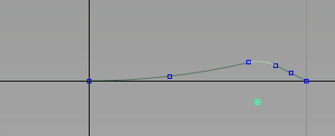

  5. 选择“Curves”>“Keypoint Curve Toolbox”,然后选择“Keypoint Curve Tools”>“Arcs”>“Arc Tangent to Curve”。这时系统会提示您
    Select curve at location to make arc tangent from.
    单击第一条线段,在按住放鼠标键的同时,将圆弧的起点拖动到原点处的线段末端。
    系统将提示您输入圆弧的终点。使用点捕捉功能(按住 (Windows) 或 键 (Mac))将圆弧的终点置于与水平线成角度的线段的最顶端关键点上。
  6. 由于不再需要刚才创建的水平线,因此可使用“Pick”>“Object” 将其选中,并按 键将其移除。
  7. 选择“Curve Edit”>“Create”>“Fillet Curves” 并双击此图标打开选项窗口。
  8. 将“Radius”更改为 1.87,然后单击“Go”。
    按照提示在曲线之间创建半径为 1.87 mm 的圆角,并单击“Accept”。

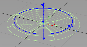

  1. 最大化“Perspective”窗口,然后选择“Pick”>“Nothing” 取消对所有曲线的选择。

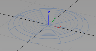

  2. 选择“Surfaces”>“Revolve” 并双击此图标打开选项窗口。
    将“Segments”设置为 8
    在“Axis Options”下,将“Axes”设为“Global”,然后选择“Z”作为旋转轴。使用全局坐标轴允许您围绕原点(而不是围绕曲线的轴心点)同时旋转多条曲线。
    关闭“Continuity Check”。
  3. 围绕曲线拖动选择框。这些曲面将被旋转。
  4. 选择“Edit”>“Group” 将曲面成组来创建导航按钮。
    将成组的曲面指定给“NaviKey”层,并使其处于非激活状态。
    将曲线指定“Curves”层。
