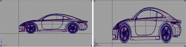

在正交窗口和透视窗口中都使用“View”>“Set Non Proportional View”
工具分别沿水平坐标轴和垂直坐标轴方向缩放视图。可以将此操作视为更改视图的纵横比。
这会导致模型显示为压扁或拉伸状态,有助于您观察曲率问题。
可以按以下两种不同的方式使用此工具:

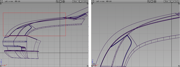

该工具的行为取决于是否在“Preferences”>“General Preferences”![]()
的“Viewing”部分中选中“Non proportional scaling box”选项。
还可以使用“NavBar”中的
图标非等比缩放“Perspective”窗口中的视图。
松开鼠标键后,窗口将充满框的内容。不管向右还是向左拖动,都会发生这种情况。
还可以使用“Viewing Panel”或导航栏中的
图标非等比缩放“Perspective”窗口中的视图。鼠标键的使用方法是相同的。

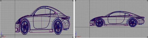

创建非等比视图后,便可以使用“View”>“Toggle Non Proportional View”
在非等比视图和等比视图之间来回切换。使用此工具时,不会更改相机视图的其他方面。
当视图为非等比视图时,窗口的左下角将显示“Non Proportional View”图标
保存文件时,将同时保存等比视图和非等比视图,并且在重新打开文件时仍可正确地执行切换。当使用“Layouts”>“User Windows”>“Save Current Layout”仅保存窗口布局并使用“Layouts”>“User Windows”>“Retrieve Layout”获取该布局时,也是如此。
