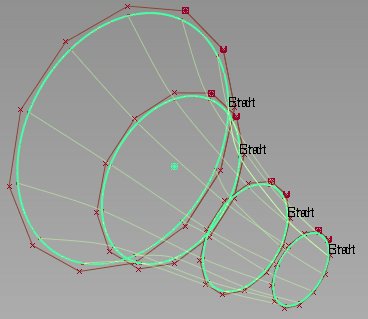

通过连接一系列轮廓曲线,使用“Skin”工具创建曲面。
注: 增强的“Skin”工具已添加到 Alias 2013 中。该工具旨在替代其旧版本(现在称为“Skin 2012”)。
使用增强的“Skin”工具创建曲面
- 选择“Surfaces”>“Skin Surfaces”>“Skin”
。 此时将显示“Skin Control”对话框。
- 单击第一个曲线或曲线集以将其选中。
如果“Chain Select”处于启用状态,将选择 G1 连续曲线。
- 单击下一个曲线或曲线集。
要从选择中移除曲线或曲线集,请再次单击曲线。
- 单击其他曲线或曲线集以进行添加。
曲面在选择第二条曲线之后创建,并基于选定的第一条曲线的参数化。
输出曲面分组在“Skin”节点下。
如果选择“Modify Range”,箭头操纵器将显示每个曲线或曲线集的蒙皮曲面上。
如果您选择一个曲线或曲线集,将从输入中移除该选择并重新创建曲面。
曲面的阶数和跨距数显示在选定的“Explicit Control”选项的数字字段中。
可选偏差显示在输入曲线和曲面之间。
如果您修改精确控制阶数或跨距数,曲面会重新调整以适应新的参数化,并将更新偏差显示。
如果您修改范围操纵器的位置,曲面会调整以适应新范围,并且偏差将显示在曲面范围与输入曲线范围之间。
如果您选择“Undo All”,将移除该曲面。
如果您选择“Next”,系统将提示您选择第一个曲线或曲线集。
使用原来的“Skin”工具创建曲面
- 选择“Surfaces”>“Skin Surfaces”>“Skin 2012”
- 单击第一条和第二条曲线。
该工具会在两条曲线之间创建一个曲面。
- 执行下列任意操作:
- 按住 Shift 键单击以将更多曲线添加到曲面中。
- 按住 Shift 键并再次单击上一条曲线以撤消曲面的最后一部分。可以一直取消选择曲线而回到第一条曲线。
- 单击曲线而不按住 Shift 键可开始一个新曲面。
注: 如果关闭“Auto Update”选项,该工具的工作方式将会有所不同。按顺序单击要使用的所有曲线,然后单击“Go”。直到您单击“Go”,该曲面才会出现。
下列情况下应执行什么操作
生成的曲面太复杂或具有参数化问题。
- 最大程度上解决问题的最佳方法是创建一条曲线,然后复制它以创建其他横断面曲线。这样,所有的曲线具有相同的阶数和参数化。
- 使用弦长参数化曲线(用“New Edit Point Curve”工具绘制)创建的曲面比使用统一均分参数化的曲线创建的曲面更复杂。
