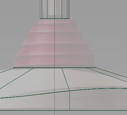

  1. 最大化左视图。选择“Layouts”>“Left” 或按 F6 键。
  2. 放大套管区域。
    同时按住 键 (Windows) 或 键 (Mac),然后使用鼠标右键 拖动。

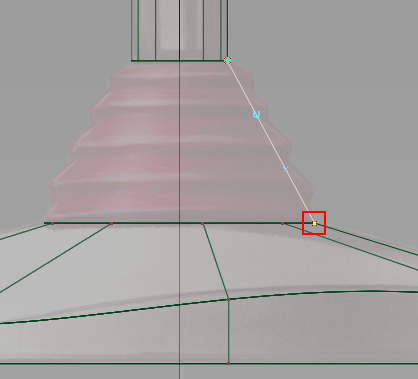

  3. 选择“Curves”>“New Curves”>“New Edit Point Curve”
  4. 放置第一个编辑点。
    按住 键 (Windows) 或 (Mac) 键可启用编辑点捕捉。在手柄底座的附近单击。编辑点将捕捉到角。
  5. 放置第二个编辑点。
    按住 键 (Windows) 或 键 (Mac) 的同时在底座顶部附近单击。编辑点将捕捉到角。
    此时将创建一条包含两个编辑点(每个端点一个)和 4 个 CV 的单跨距曲线。

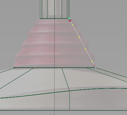

  6. 现在,增加此曲线中 CV 的数量,以创建套管的 Z 字形轮廓。
    组成曲线的跨距的数目会显示在“Control Panel”中。
    此曲线当前只包含 1 个跨距。

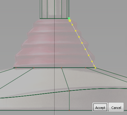

    在“Control Panel”的“Spans”部分中,键入 8 并按 键 (Windows) 或 键 (Mac)。
    重新生成的曲线包含 8 个跨距,并且包含 11 个 CV。视图中将显示重新生成的曲线的预览。
    单击“Accept”以确认重新生成。

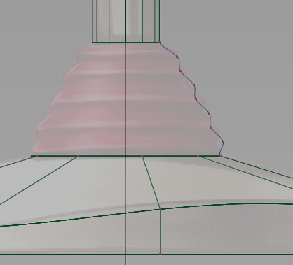

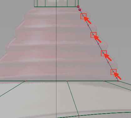

    观察曲线的顶部,第一个 CV 显示为小正方形,第二个 CV 显示为“U”形。不要选中这两个 CV,以便使套管轮廓始终连接到手柄,并且不会修改端点切线的方向。
  8. 选择“Pick”>“Point Types”>“CV”
  9. 从顶部开始,选择第三、第五、第七和第九个 CV。
    不要选中最后两个 CV,以便使套管曲线始终连接到底座轮廓,并且不会修改端点切线的方向。

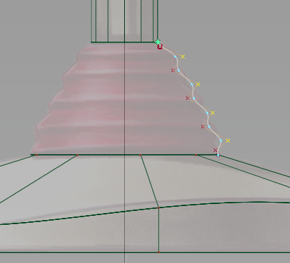

  10. 选择“Transform”>“Move”
  11. 使用鼠标中键 向右拖动,直到创建出如下所示的平滑的 Z 字形状。

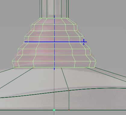

    接下来将创建套管曲面。

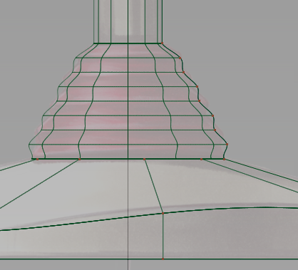

  14. 选择“Surfaces”>“Revolve”
    双击“Revolve”图标。此时将打开“Revolve”控制窗口。
    选择“Periodic”,然后将“Degree”的值选为默认的 5,将“Spans”的值选为 12
    “Axis Options”下,选择“Global”作为“Axes”,并选择“Z”作为坐标轴。
  15. 单击 Z 字形曲线将其围绕 Z 轴旋转。
    曲面创建成功。显示的蓝色操纵器可以用来更改曲面。

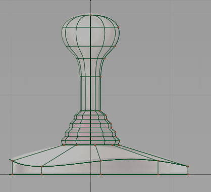

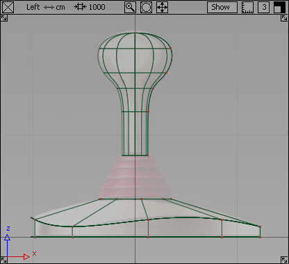

  17. 缩小游戏杆以便查看其整体设计。
  18. F9 键返回到四视图窗口。
