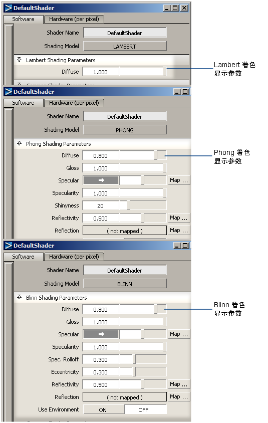

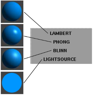

Shading model
定义基本曲面类型(例如,遮片、反射)。默认设置为“LAMBERT”。每种“Shading Model”都有一组自己的“Shading Parameters”
LAMBERT 一种遮片曲面(粉笔、遮片涂料、粗糙曲面)
PHONG 一种玻璃类或有光泽的曲面(ABS 或 SAN 共聚物,它经常用于汽车制模、电话和浴室设备)
BLINN 一种金属曲面(黄铜、铝)
LIGHTSOURCE 一种特殊效果。会计算打到曲面上的灯光的总和并求平均值,且不会进行复杂的着色显示。该曲面不充当灯光(即,它不照亮其他对象)。
“LAMBERT”、“BLINN”或“PHONG”的“Shading Parameters”各不相同。当“Shading Model”为“LIGHTSOURCE”时不存在任何“Shading Parameters”

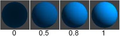

Diffuse
曲面在所有方向上反射灯光的能力。“Diffuse”值的作用就像应用到“Color”设置的比例系数:“Diffuse”值越大,实际曲面颜色与“Color”设置越接近。有效范围为 0 到无限。滑块范围是 0(在所有方向上都没有灯光反射)到 1。默认的颜色明度为 0.8。

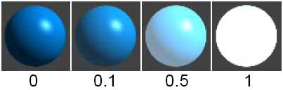

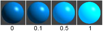

Gloss
“Gloss”会再现曲面光泽的效果。高“Gloss”材质具有与其反射颜色相同的反射高光。低“Gloss”材质具有与其漫射着色显示颜色相同的反射高光。处于中间的值会在这些之间过渡。
先前可能仅使用层叠材质球就可以获得具有低“Gloss”外观的反射材质。

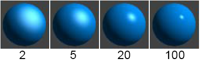

Shinyness
控制曲面上反光高光的大小。此参数仅当“Shading Model”为“PHONG”时可用。有效范围为 2 到无限。滑块范围是 2(广泛高光,不是很有光泽的曲面)到 100(小高光,很有光译的曲面)。默认值是 20。

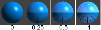

Reflectivity
曲面反射其周围(环境,其他曲面)或“Reflection”贴图(如果有)的能力。常见曲面材质的“Reflectivity”值有:汽车喷漆 (0.4)、玻璃 (0.7)、镜面 (1)、镀铬 (1)。若要帮助直观显示材质球样例中“Reflectivity”的效果,请临时将一个“Reflection”贴图指定给该材质球。
有效范围为 0 到无限。滑块范围是 0(无反射)到 1(清晰的反射)。默认值是 0.5。

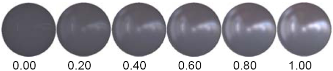

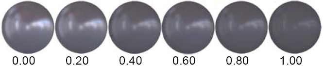

Spec. Rolloff(镜面滚边)

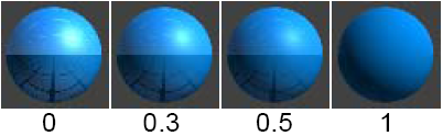

以倾斜角度查看时,曲面反射其周围(环境,其他曲面)或“Reflection”贴图(如果有)的能力。仅当“Shading Model”为“BLINN”时才出现此参数。若要帮助直观显示材质球样例中“Spec. Rolloff”效果,请临时将一个“Reflection”贴图指定给该材质球。
滑块范围是 0 到 1。默认值是 0.3。
提示:
请使用“Spec. Rolloff”值 0.7,模拟湿曲面(例如,未干的油漆)。

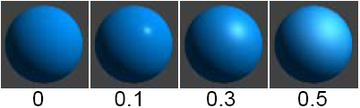

Eccentricity
控制曲面上反光高光的大小。此参数仅当“Shading Model”为“BLINN”时可用。有效范围为 0(无高光)到 0.999(广泛高光,反光不是很强的曲面)。值为 0.1 会产生较小的高光(有光泽的曲面)。默认值是 0.3。

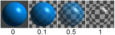

Transparency
曲面的透明度的颜色和级别。例如,如果“Transparency”值为 0(黑色),则该曲面是完全不透明的,如果“Transparency”值是 1(白色),则该曲面是完全透明的。若要使对象成为透明的,请将“Transparency”颜色设置为灰色暗影或设置为与材质球“Color”相同的颜色。默认值为 0(黑色)。
如果更改“Transparency”不使用默认的黑色 (0),则材质球的“Multi-lister”样例的背景会变为棋盘格图案。这是一个可视助手,不会在场景中进行渲染。

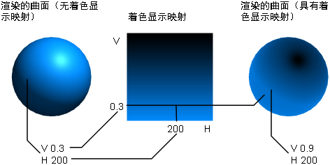

Shading Map
在渲染曲面之后将颜色贴图应用到曲面。将“Shading Map”纹理的 U 值映射到曲面的色调,而将 V 值映射到曲面的强度(由 [R+G+B]/3 定义的值)。着色显示贴图会更改材质球的颜色、镜面颜色和偏心率,从而有效地创建一种新的材质类型。
“Shading Map”对于创建非真实照片级效果(例如,卡通着色显示)或对于高光阈值(例如,使用一种 ramp 纹理)是很有用的。

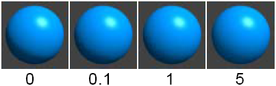

曲面传递或漫射灯光的能力。首先会在半透明曲面下面吸收打到该曲面上的灯光,然后会在所有方向上漫射该灯光。滑块范围是 0 到 1。默认值是 0。
由非阴影投射灯光所照亮的曲面的“Translucence”值实际上为零或无限(所有非零值)。
如果场景将半透明曲面与阴影投射聚光灯组合到一起,则微弱的像栅格一样的瑕疵可能会变得可见。如果发生这种情况,请增加聚光灯阴影“Edge quality”或降低阴影“Resolution”
对于很高的“Translucence”值,请相应地降低“Diffuse”以避免侵蚀。

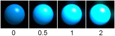

Glow Intens(光晕强度)
材质球光晕效果的亮度。滑块范围是 0 到 1。默认值是 0。
在不同的图像分辨率下,材质球光晕看起来也会不同。如果“Environment”的“Glow Type”和“Halo Type”都禁用(在控制窗口的“ShaderGlow”部分中),则“Glow Intens.”值没有任何效果(请参见 ShaderGlow)。

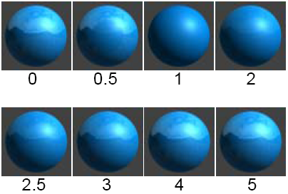

CC Refractive Index
控制清晰涂层反射的外观。值为 1.6 会产生与玻璃相似的反射。值为 1.8 会产生与汽车喷漆相似的反射。此参数仅在将“Clearcoat Material”设置为“User Defined”时可用。滑块范围是 1 到 5。默认值是 1.8。

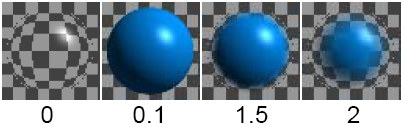

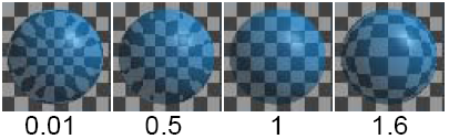

Refractive Index
相机光线在穿过透明对象时弯曲的数量。“Refractive Index”值为 1 根本不会弯曲相机光线。常见材质的“Refractive Index”值有:玻璃 (1.6)、空气 (1)、水 (1.333)、水晶 (2)、钻石 (2.417)。此参数仅在将“Refractive Material”设置为“User Defined”时可用。有效范围为 0.01 到无限。滑块范围是 0.01 到 3。默认设置为 1.6。
材质球的“Multi-lister”样例仅与“Refractive Index”参数的效果近似。
为了“Refractive Index”达到预期的效果,曲面应该有一定的厚度。如果曲面没有厚度(例如,一个平面或面元素),请将“Refractive Index”值设置为 1 并使用“Surface Width”参数来模拟曲面厚度。请参见 Surface Width

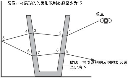

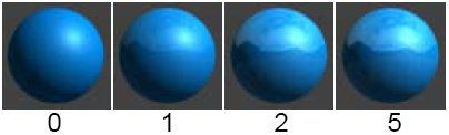

Reflect Limit
曲面允许相机光线被反射的最大次数。例如,如果“Reflect Limit”值为 4,则该曲面会反射已经反射(从它自己或从其他曲面)3 次或更少次数的相机光线;该曲面不会反射已经反射 4 次或更多次数的相机光线。有效范围为 0 到无限。滑块范围是 0 到 10。默认值是 1。
“Reflect Limit”值很大会极大地增加渲染时间。使用各种设置测试渲染场景,然后使用为您提供可接受结果的最小值。即使高反射曲面也很少需要“Reflect Limit”值为 10 或更大。
Refract Limit
曲面允许相机光线从它自己或其他曲面折射出去的最大次数。
例如,如果“Refract Limit”值为 10,则该曲面会折射已经折射或反射 9 次或更少次数的相机光线;该曲面不会折射已经折射或反射 10 次或更多次数的相机光线。
有效范围为 0 到无限。滑块范围是 0 到 10。默认值是 6。
在以下示例中,一个玻璃杯立在一面镜子的前面。
折射的次数包括相机光线从具有一定厚度的曲面进入和出去。
物理特性“Total Internal Reflection”(TIR) 可以使一些透明对象看起来不折射光。这是由光线在对象的厚度内部反射导致的真实世界的特性。如果在您的模型中发生了这种情况,则增加“Refract Limit”不会有任何效果,因为这些光线从未离开该曲面。但是,因为 TIR 是一个真实世界的特性,您可能需要保持此效果。如果不需要此效果,请增加“Refractive Index”

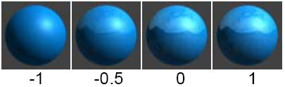

Shadow Limit
该曲面可以进行反射或折射并仍接收阴影(在反射/折射中)的最大次数。
例如,如果“Shadow Limit”值为 -1,则该曲面不接收任何阴影。如果“Shadow Limit”值为 0,则该曲面在直接通过该相机查看时会接收阴影,但在反射/折射中查看时不会接收任何阴影。
如果“Shadow Limit”值为 1,则该曲面在直接通过相机查看或通过单一反射/折射查看时会接收阴影,但在通过 2 个或更多反射/折射查看时不会接收任何阴影。
有效范围为 -1 到无限。滑块范围是 -1 到 10。默认值是 0。

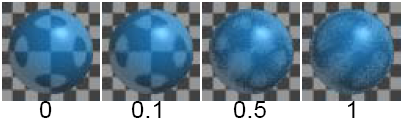

Refrac Jitter(折射抖动)
随机改变折射的光线的方向。有效范围为 0 到无限。滑块范围是 0(无抖动)到 1。默认值是 0。
如果“Refrac Jitter”值很高,您可能必须增加“Refrac Samples”值来减少锯齿瑕疵的出现。
提示:
使用“Refrac Jitter”模拟磨砂玻璃。

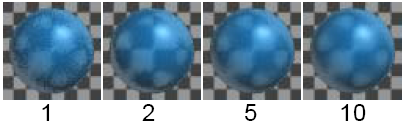

Refrac Samples(折射采样数)
控制“Refrac Jitter”效果的平滑度。如果“Refrac Jitter”值为 0,则“Refrac Samples”值不会有任何效果。如果“Refrac Jitter”值很高,您可能必须增加“Refrac Samples”值来减少锯齿瑕疵的出现(请参见常见锯齿问题)。
有效范围为 1 到无限。滑块范围是 1(粗糙)到 10(平滑)。默认值是 1。

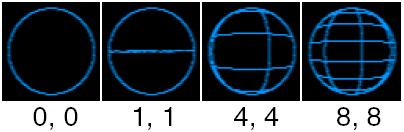

U Patch Lines、V Patch Lines
在隐藏线渲染过程中在 U 方向和 V 方向上在曲面上显示的线数。有效范围为 0 到无限。滑块范围是 0(除了边线之外,在曲面上不显示任何线)到 8。默认值是 0。
