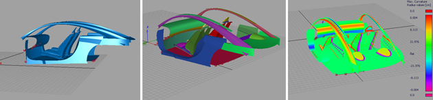

“Toggle Camera Only”处于禁用状态的三个已设置书签的视图

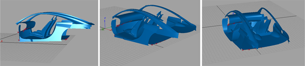

查看第一个书签后,启用了“Toggle Camera Only”。查看另外两个书签时,显示属性保持不变。
