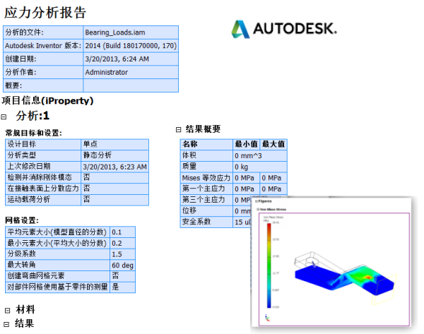

可以为整个项目、一个模型或一个分析案例创建报告,并以 HTML、MHTML 或 RTF 格式输出这些报告。报告中包括文本和 PNG 图像,表示分析结果的静态快照。您可以打印报告,或将结果传输到其他程序,例如 Word 或 PowerPoint。
可以自定义报告输出,从而仅显示相关信息。参数化分析除了包含指定结果外还包含一个概要。将为您选择的每种配置提供此信息。

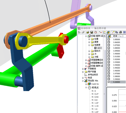

您可以对父部件和对等零部件环境中的零部件执行应力分析。若要实现此目的,请从运动仿真中转移顶级或柔性子部件运动载荷。
该过程起始于运动仿真,您要从中将引用和时间点信息导出到 FEA。然后,在应力分析环境中,设定“仿真特性”,以标识运动载荷在考虑范围之内。
单击“确定”时,除了选定的引用外,所有顶级子部件和引用都将自动排除。
允许多个仿真使用相同的引用和时间点。此外,由于这是隔离的环境,因此可对部件特征所影响的引用执行应力分析。
