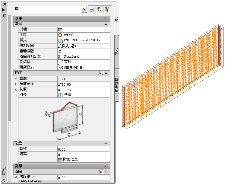

AutoCAD Architecture 中的墙
将 AutoCAD Architecture 墙导入到 Revit 时,将保留它的下列属性:
将把下列属性添加到导入的墙:

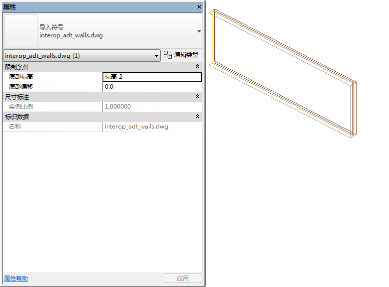

  3. 如导入或链接 CAD 格式中所述,将 AutoCAD Architecture 图形导入到 Revit。
    将 DWG 或 DXF 文件导入 Revit 中时,可以导入所有图层、所有可见图层或者所选图层。 导入后,可以随时有选择地从 Revit 中删除图层。
    导入的图形将显示为单个导入对象。

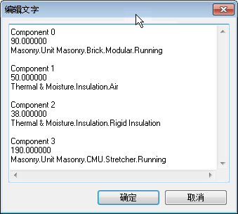

  4. 要了解所导入对象的详细信息,请选择“导入符号”,单击“修改 | <文件名>”选项卡 “导入实例”面板 (查询),然后选择要查询的墙构件块。
    查询将显示对象类型、块名称(与导入的图形名称一致)、图层和样式名称(如果可行)。

    注: 可以分解或部分分解导入的图形。 要处理导入的结构对象,请执行部分分解。
  5. 单击“修改 | <文件名>”选项卡 “导入实例”面板 “分解”下拉列表 (部分分解)。
    对导入的图形进行部分分解,可以显示各个对象的属性。
    AutoCAD Architecture 中经过部分分解的 Revit 墙
