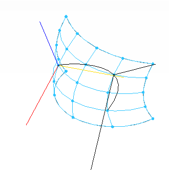

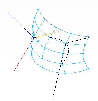

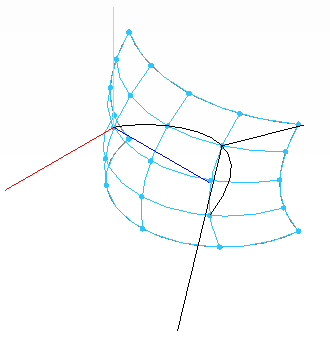

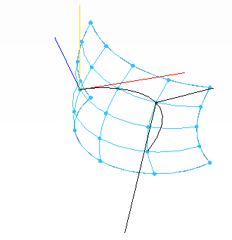

可以在“属性”选项板上指定自适应点的垂直定向。 在“自适应构件”部分下,将“方向”属性指定为下列值之一。 所显示的示例是利用如下构件族创建的。
黄色线代表从上到下定向;红色线代表从前到后定向;蓝色线代表从左到右定向。 请注意,此定向是在自适应构件族中进行的。 请注意观察为体量或构件项目环境设置定向时会有怎样的变化。
按主体参照。 从点的主体表面开始垂直定向。
垂直放置。从放置位置开始垂直投影。
自动计算。生成闭合环几何图形的最佳垂直投影。
正交放置。垂直投影到构件或体量项目环境。 “方向”为从上到下、从前到后以及从右到左。
在族中垂直。放置在构件族中时垂直投影。
